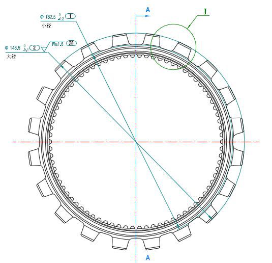

图示齿轮是不是渐开线齿轮?
发表于 2016-8-25 19:32:56 | 显示全部楼层
如果是渐开线,是正变位比较大的短齿。
发表于 2016-8-25 19:35:25 | 显示全部楼层
楼主,没有其它参数和视图吗。: @2 X; P: t( s
比如:参数表、侧视图、Ⅰ处齿部放大图。

发表于 2016-8-25 20:19:59 | 显示全部楼层
3 ]! l! E4 f" }6 R: e5 h" f0 N
从这两个帖子中我们可以看到一些信息。: t  k6 Y2 @9 t) U. ^
下图是同类产品。
( D8 U) L6 {3 ~3 K% y6 ], g: l9 Q那么,楼主询问的零件肯定就是相同的。
8 _0 X+ h: a$ X( i. ^这个零件肯定不是链轮,就是个联接齿套而已。2 h' ^9 I) R5 c% O' C2 @) ^

发表于 2016-8-25 20:24:36 | 显示全部楼层
本帖最后由 龙游河畔 于 2016-8-25 22:57 编辑 ( _# a4 @5 l# g5 ]2 \; u8 X
% z5 y" ?" ?: T* O
从这两个帖子的外齿齿形尺寸放大图来看,也不是渐开线齿形。分别类似于三角形和矩形花键。
, N$ Z( {* X" e. o! ^这两种齿形可以设计定制专用滚刀(或铣刀)来加工。

发表于 2016-8-26 08:56:16 | 显示全部楼层
单从齿形上看,我觉更像同步带轮。
哪里,探讨一下。最终要楼主的完整图纸说话哈。\(^o^)/~  发表于 2016-8-26 09:46
恩恩,我不对。  发表于 2016-8-26 09:11
从整个零件的结构尺寸,常规的链轮 同步带轮也可以排除在外。  发表于 2016-8-26 08:59
齿形还是要看具体尺寸,才能认定的。  发表于 2016-8-26 08:58
 楼主| 发表于 2016-8-28 16:34:00 | 显示全部楼层
龙游河畔 发表于 2016-8-25 20:24
! e2 v/ I7 w( P( J- w/ m  @. O9 v从这两个帖子的外齿齿形尺寸放大图来看,也不是渐开线齿形。分别类似于三角形和矩形花键。
5 @% _, Y, m+ V* O/ }. [这两种齿形可以 ...
8 p; @" k' V+ R7 z/ @& Z: f
我的参数图如下,这个参数图是内花键,是一个驻车齿轮,外齿轮和棘爪配合起驻车作用。请问是渐开线齿轮吗?! A) |) ~' d$ @- T
