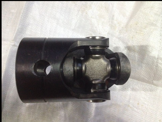

请问大神们,我想参考图片的实物设计做一个带万向节的连接器。(图片来自淘宝)

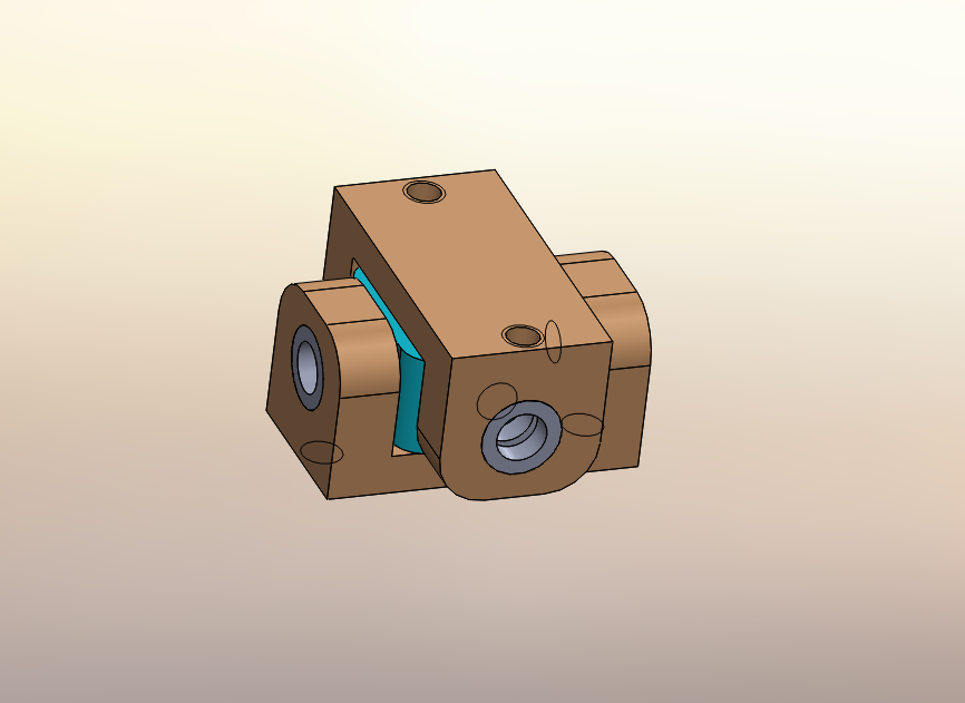

这个图是以前画了,里面的万向打算直接用十字轴承。
有一个疑问就是,按照淘宝的实物图,十字轴承是如何装配进去的?(十字轴承任意一条轴线方向的长度都比Y字形机加件长,怎么弄进去的?)
望有了解的大神们帮忙解惑,谢谢~~~

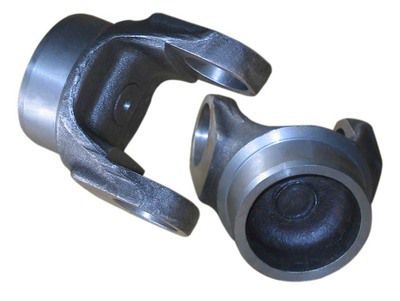

可以参考下面图片结构
楼主可以参考这种结构,一样可以达到目的,不见得非要那种结构。  发表于 2016-8-23 17:39
万向轴的十字头是整体锻造的,没有你这种做法。  发表于 2016-8-23 17:34

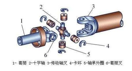

不是很懂,但给楼主提供一点思路吧,
两前我们拆过一个万向节,汽车主传动轴上的,跟图片中差不多
十字结不是一个整体,一侧有卡簧,拿下卡簧后可以拆出一部分,这样长度就变短了。当时我们两个小伙子拆掉卡簧后,抡着大锤duangduangduang砸了半天也砸不出来,后来来了个老师傅在侧边敲了几下就掉出来了

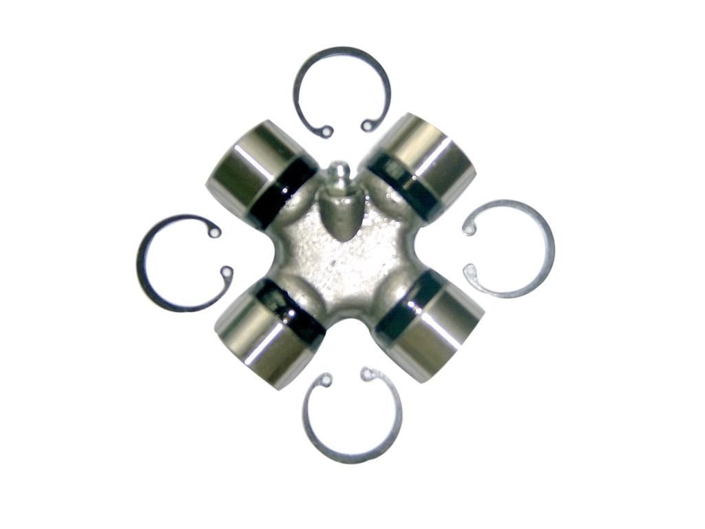

万向节轴承是个专用的结构,外径比较大,十字轴可以斜着放进轴承孔里,再从外面把轴承装上。

把万向节两头的轴碗拿下了,先把一头插到那个孔里,再把另一头放到另一个孔里,最后再把两个轴碗安上,按上卡簧。

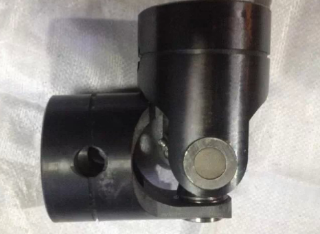

拆解后如图所示: wxj.jpg
