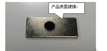

公司的一款产品要做黑色油墨圆点标记,圆点标记在产品中心,产品大小是:11mmW*22mmL*1.2mmH,圆点直径大小要求在3~5mm。
现在采用的喷码机喷圆点,但是喷码机太贵,5~6W一台。需要好几台的话,就很不划算。
目前已经测试了很多方案,什么记号笔、马克笔、毛笔、原子印章、光敏印章、翻斗回油印章等,都不理想。
各位大师看看有没有其他的替代方案?

发表于 2016-8-23 11:08:56 | 显示全部楼层
就用马克笔,前面的头,做个机构,每点一次,推里面的墨一到两次。并且不使用时自动扣盖。第一次使用时自动多推几次。做个圆盘式的,最好多几个头出墨。再加个检测能判断是否有墨。

发表于 2016-8-23 11:23:12 | 显示全部楼层
用塑料做个带孔的遮罩板,然后拿罐装快干油漆点喷就是。
发表于 2016-8-23 11:32:59 | 显示全部楼层
用移印机不就便宜啦。

 楼主| 发表于 2016-8-23 12:07:14 | 显示全部楼层
大哥,要自动化,产品的量很大的,手动喷,喷到哪年哪月
 楼主| 发表于 2016-8-23 12:08:22 | 显示全部楼层
tjhongtian 发表于 2016-8-23 11:08
就用马克笔,前面的头,做个机构,每点一次,推里面的墨一到两次。并且不使用时自动扣盖。第一次使用时自动 ...
马克笔点出来的点 不是很圆,而且点出的墨厚薄不一

发表于 2016-8-23 15:10:58 | 显示全部楼层
比较理想的只能用移印的方式了。
