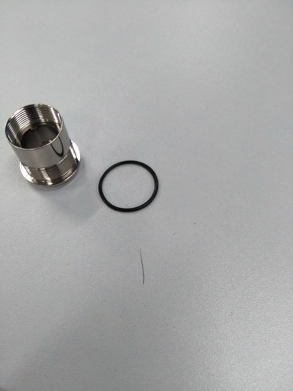

O型圈装配有没有什么好办法,规格外径13.6*线径0.6,振动盘出料

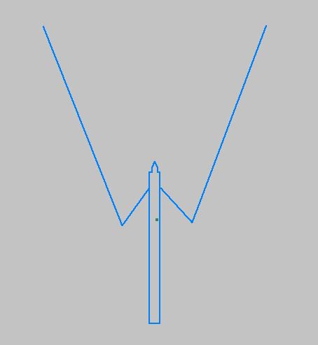

光发牢骚,人家真以为我更年期综合征提前到了。。。
自己先试试下面的吧。(记得没错的话,应该是n年前在机械CAD论坛看见的。现在不去了。那些广告,弄得肮脏不堪。。。)
料斗内装满圈圈,底部捅上来一根锥子,捅啊捅啊。。。哎?还真的能挂住啊。。。
一个太慢?我搞三根锥子。。。

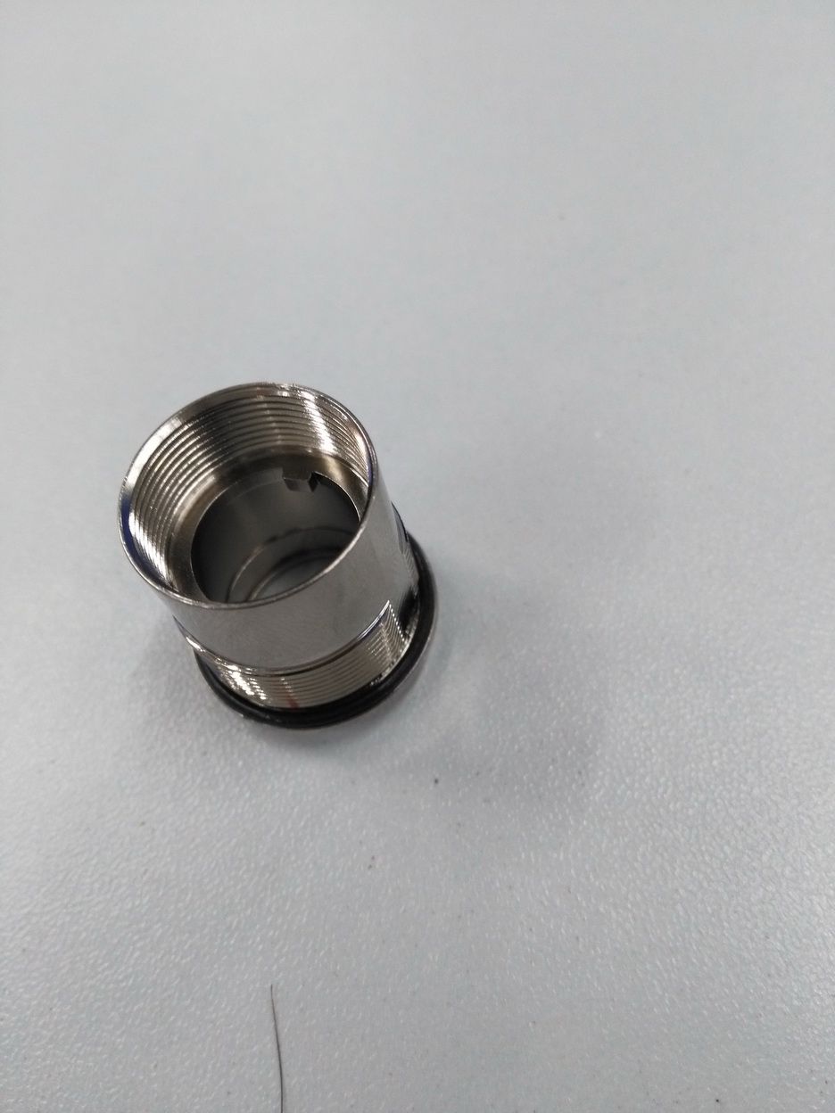

发表于 2018-7-3 20:12:03 | 显示全部楼层
那么问题来了,,O圈自动装配到孔里,如何做机构?
发表于 2018-7-4 08:26:56 | 显示全部楼层
就套在轴上还好点,不知道稳定性好吗?看到边上掉了很多O型圈。长见识了!如果是装到槽里觉得很难。

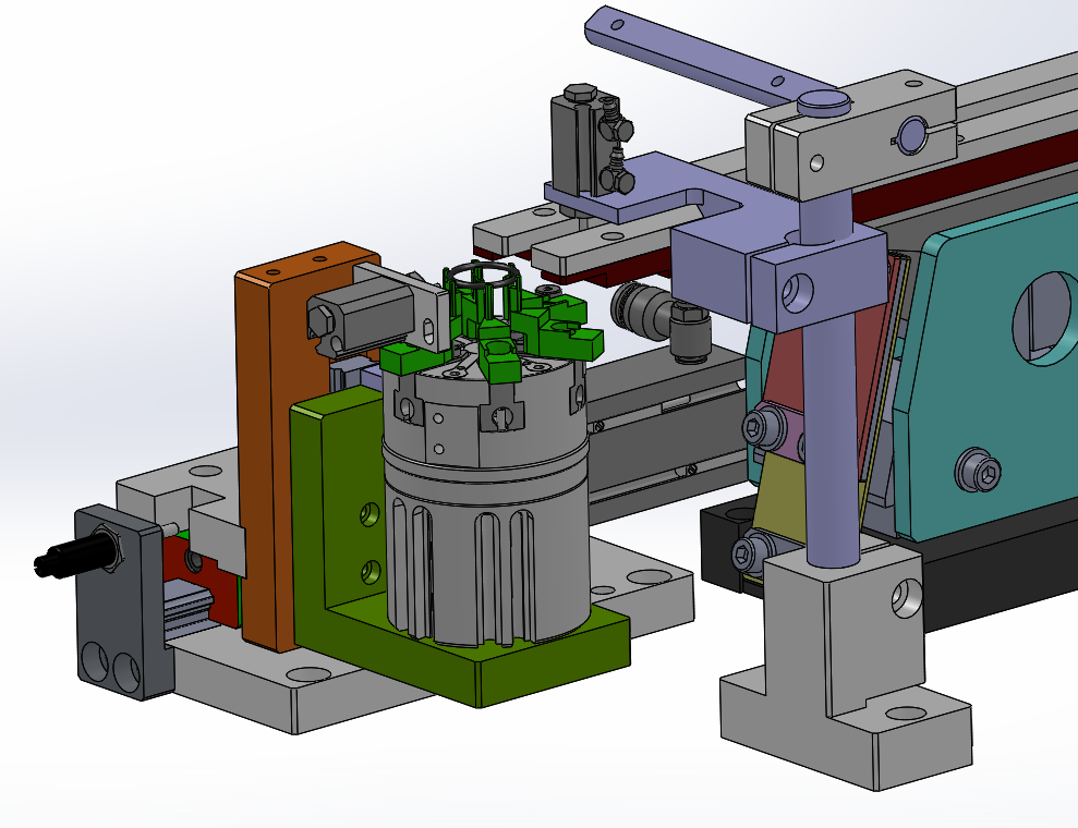

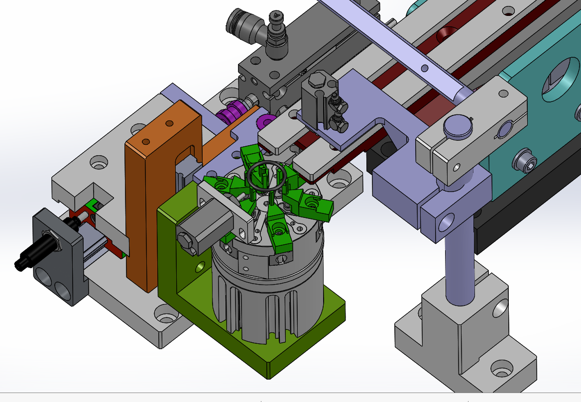

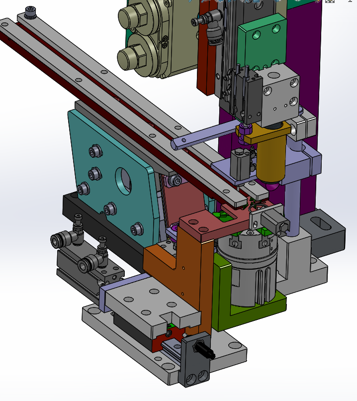

发表于 2018-7-4 10:08:23 | 显示全部楼层
看下面图片,应该能给你点灵感
发表于 2018-7-4 16:04:18 | 显示全部楼层
抓取可以用真空吸行不 做个仿形  装配用导向什么的
发表于 2018-7-4 17:15:24 | 显示全部楼层

发表于 2018-7-12 08:37:36 | 显示全部楼层
新新小生 发表于 2018-7-4 10:08
看下面图片,应该能给你点灵感
机构不错
