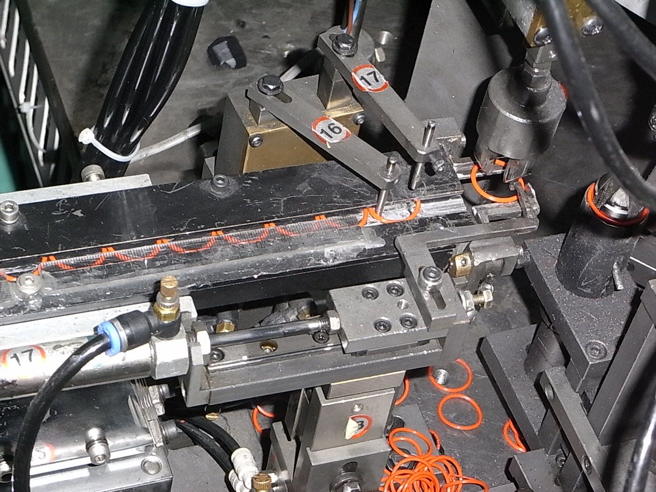

O型圈装配有没有什么好办法,规格外径13.6*线径0.6,振动盘出料
发表于 2016-8-22 10:07:17 | 显示全部楼层 |阅读模式

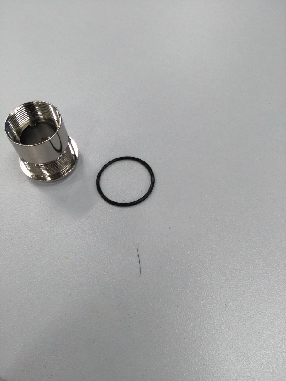

O型圈自动装配有没有什么好办法,规格外径13.6*线径0.6,振动盘出料
主要是抓取上料和装配那块

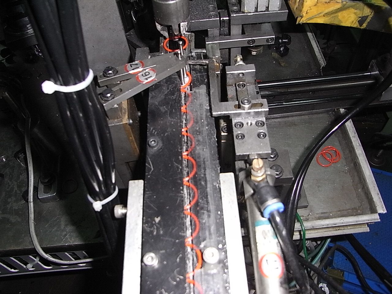

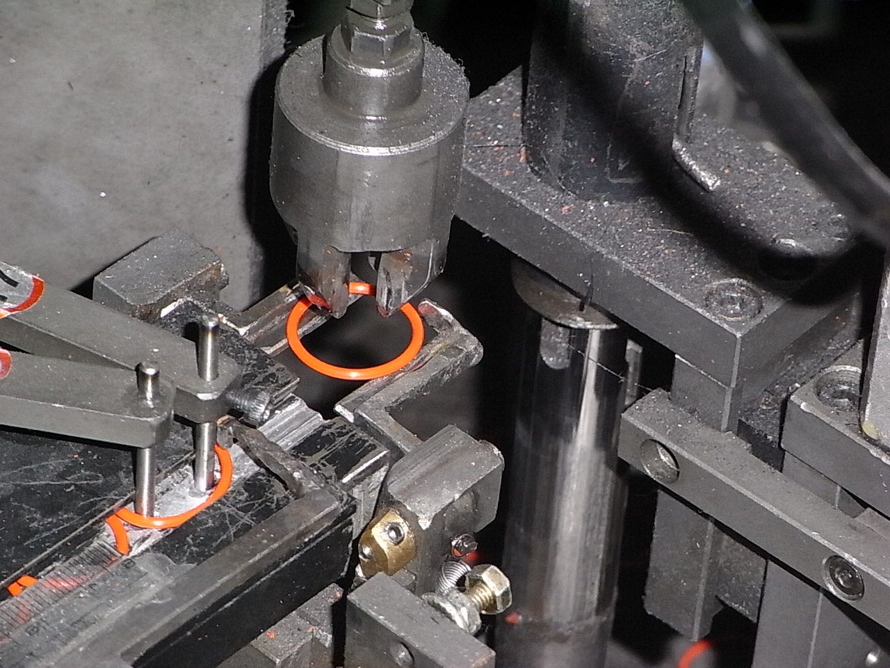

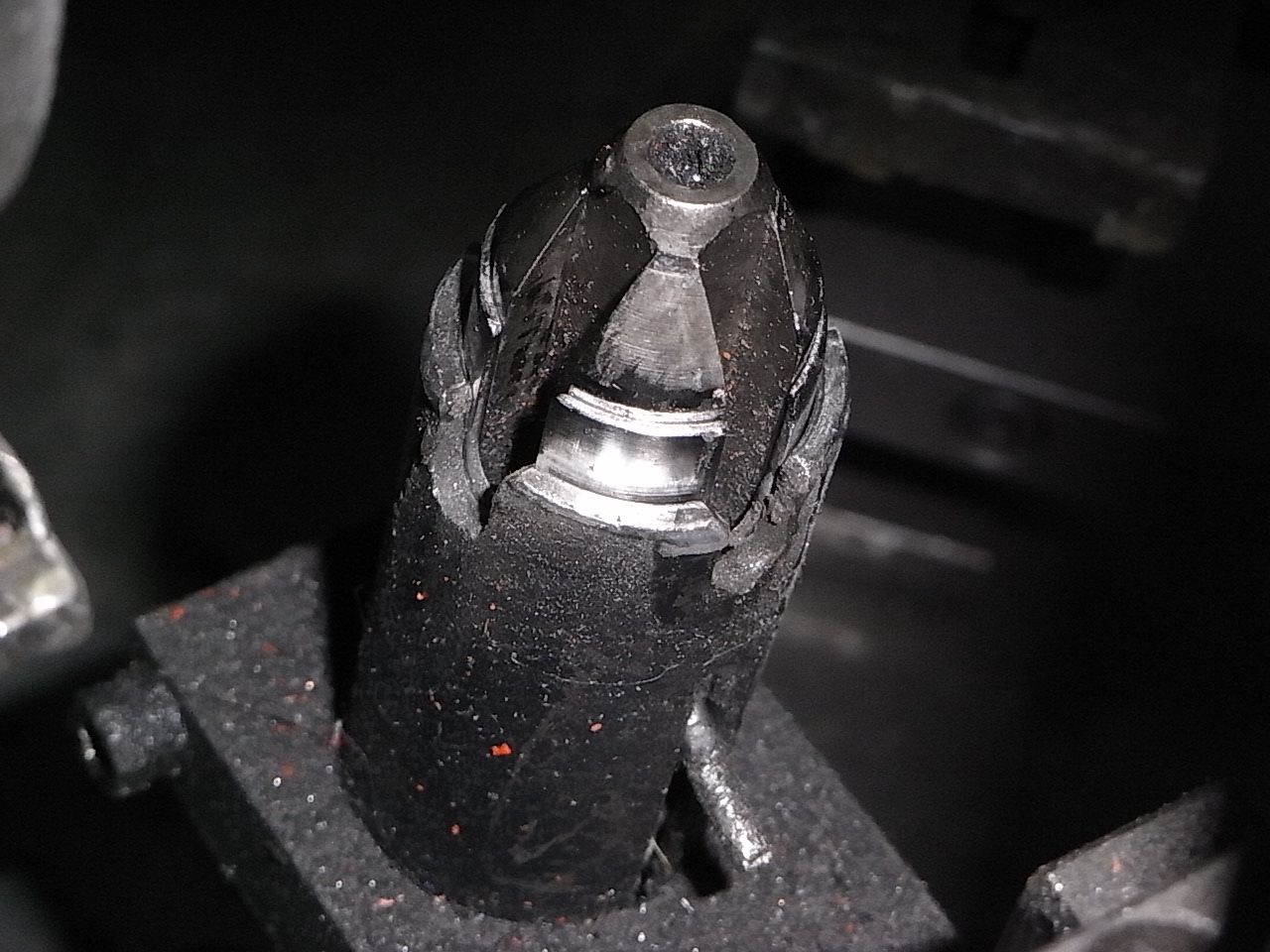

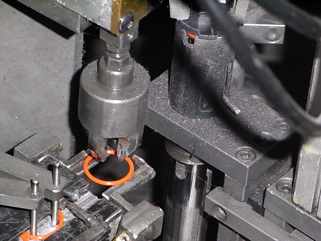

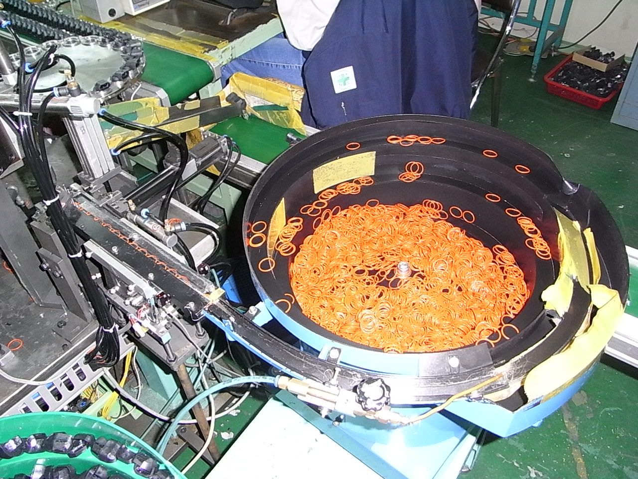

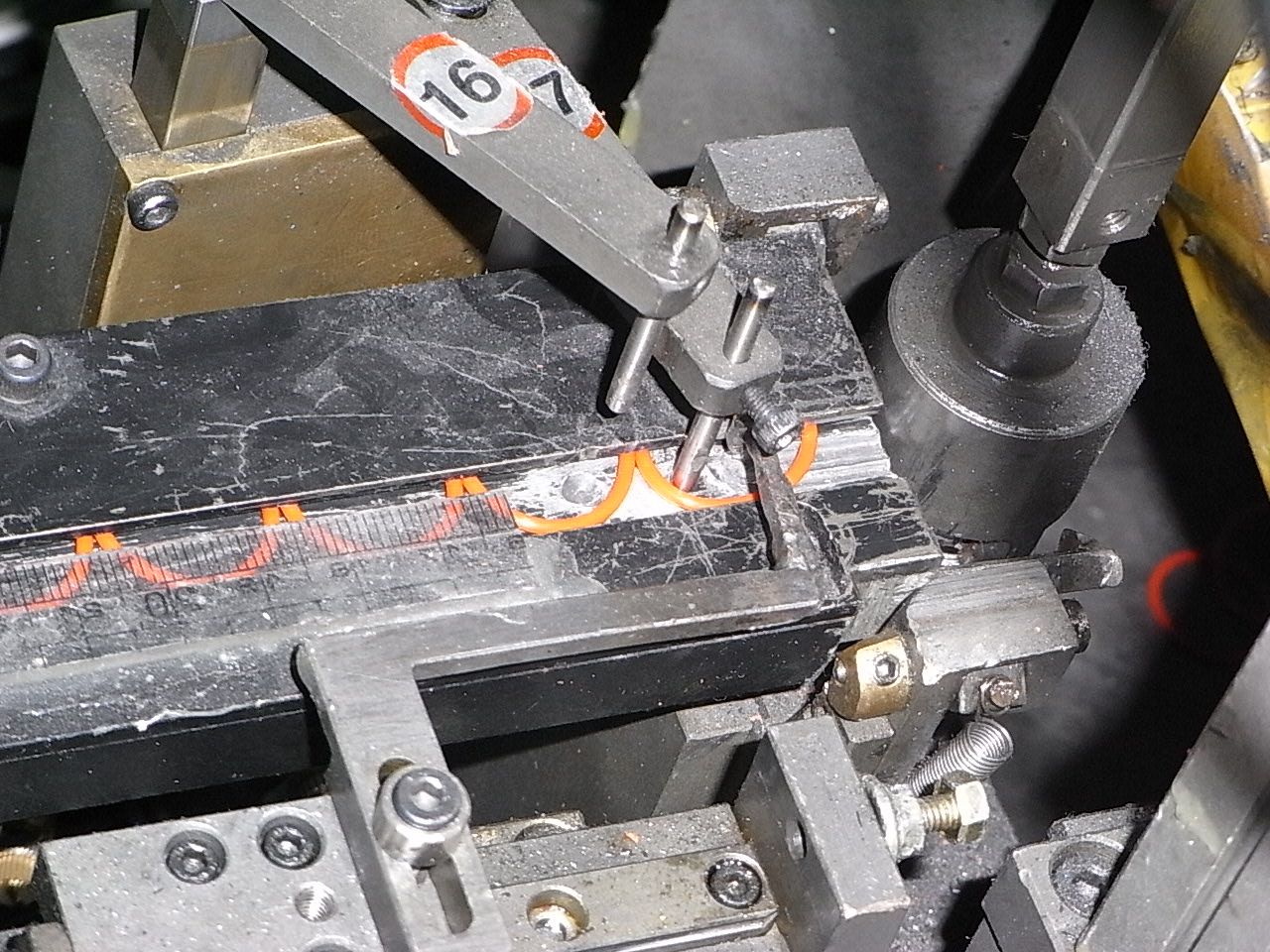

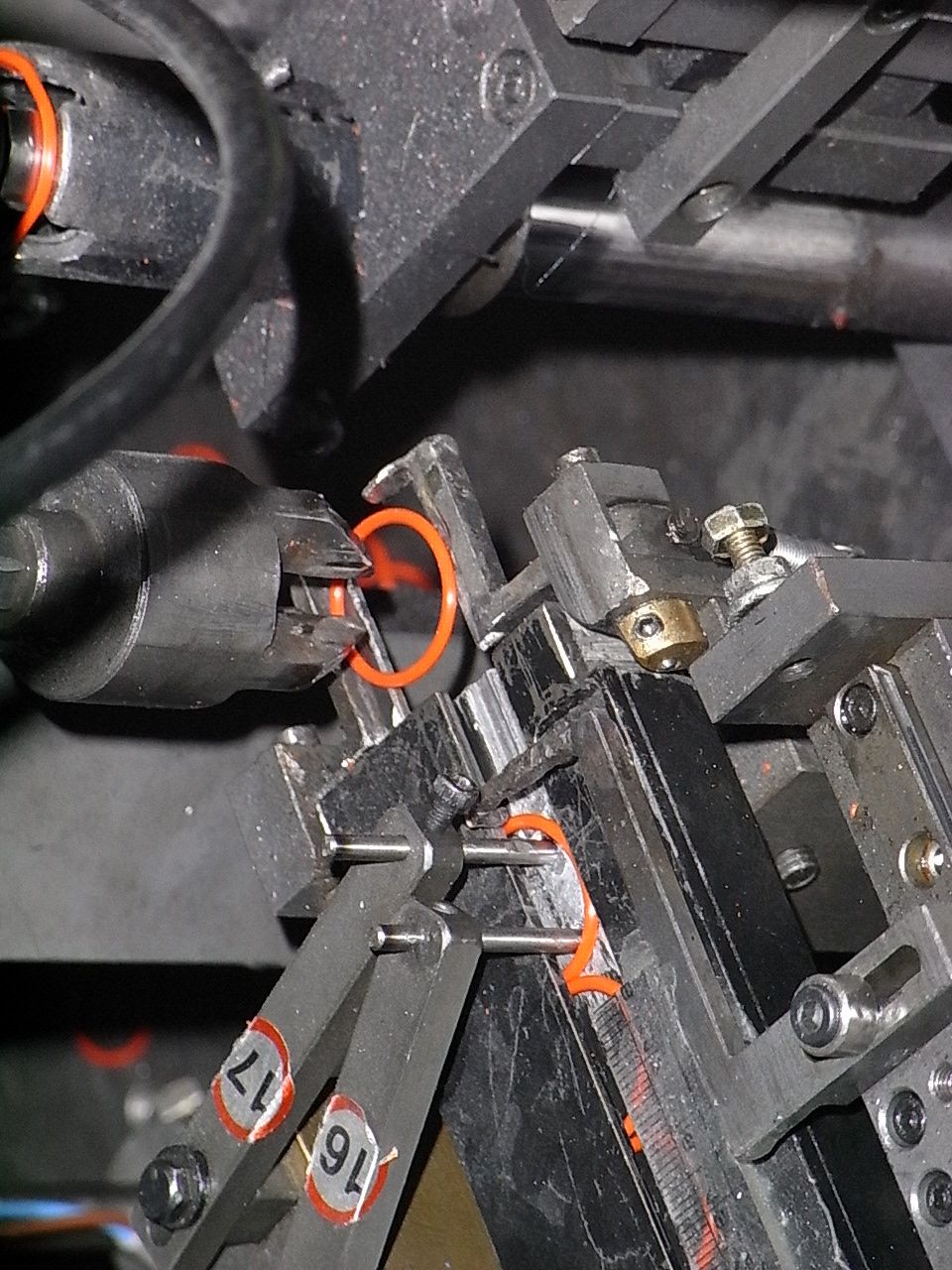

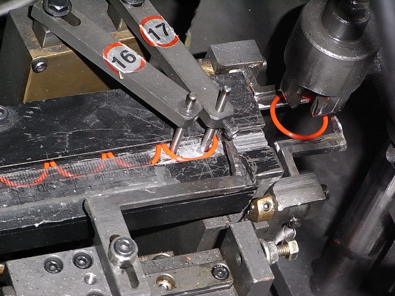

发表于 2016-8-22 10:45:45 | 显示全部楼层
还有1张
细心把照片看完应该是清楚的,照片是一个一个动作照出来的。  发表于 2016-8-22 13:36
把大概原理说一下更好!  发表于 2016-8-22 11:52
淡然 + 1 热心助人,专业精湛!
发表于 2016-8-22 10:48:26 | 显示全部楼层
抓取用气爪
发表于 2016-8-22 10:59:05 | 显示全部楼层
O型密封圈自动装配,这个应该比较难了。
若装配到轴,应该先有一个撑大O型密封圈的机械,再移动到位,再放开密封圈,并要有相关机构对密封圈定位到指定槽。

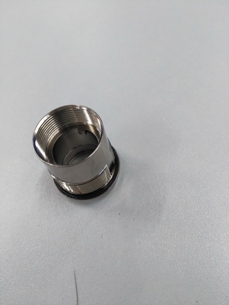

 楼主| 发表于 2016-8-22 16:01:53 | 显示全部楼层
木乃伊_改变 发表于 2016-8-22 12:23
LZ如果你的O型圈是装到外框里面,我们这里有一款结构,是吸取组入的,可以用在相对紧凑的空间里。就是加工 ...
如图,在外面装配,前端是螺纹,底部是槽
装配前
装配前
装配后
装配后
