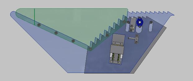

描述:1,来料情况:空心玻璃管有4种规格,分别是
  a,外径8*壁厚1*长度50;
  b,外径10*壁厚1*长度56;
  c,外径11*壁厚1.2*长度68;
  d,外径14*壁厚1.2*长度86。
2,要求以上4种规格玻管能在同一料斗下料并分料;
3,按照以前经验,玻管来料长度公差±1,外径公差±0.5,两头偶见破损,装料时也会产生碎料需要排出;要求更换不同的规格玻管时容易方便操作。
以下照片是正在使用的一种规格玻管用的料斗及其分料机构,欢迎各位广开思路,提供方案,在下感谢不尽!

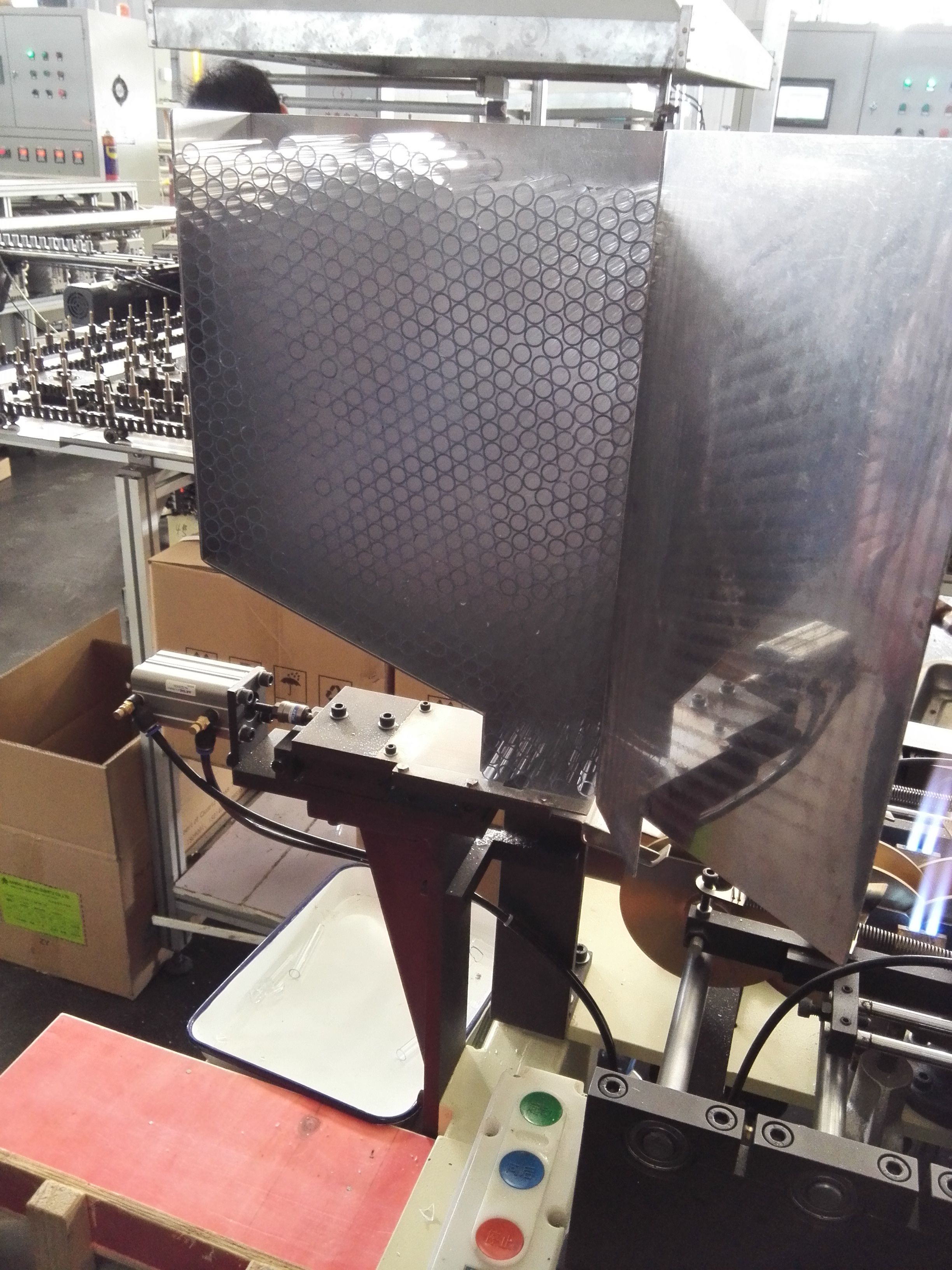

气缸推料并分料的料斗
气缸推料并分料的料斗
 楼主| 发表于 2016-8-20 01:09:18 | 显示全部楼层
照片中为槽轮转动带动玻管下料,槽轮是由气缸推动的棘轮带动的,玻管掉到下面斜槽时再由2个气缸1上1下分料。

每一张照片动作过程是:人手装玻管,气缸推滑板,滑板开1个与玻管外形尺寸相若的槽,滑板滑动时带出1个玻管后沿另一斜槽滚下。

发表于 2016-8-20 08:41:50 | 显示全部楼层
这么脆薄的玻璃管,敢堆这么高,还用这么壮实的气缸推???
参考另一个帖子试试。
http://www.cmiw.cn/thread-467999-1-1.html
相同原理的机构,我自己用的,参考一下。
1)还是相同的组件,两套对称使用。
2)基准侧固定,另一侧装在滑轨上,长度既可以通吃了。
3)我这个是,很相近的两个直径规格。
     楼主的,把台阶部分切出来,改成可拆卸的就行。
     8mm和10mm的,设计时按9mm设计台阶横向宽度,就可以用一套可拆卸台阶;
     11mm和14mm的,设计时按12.5mm设计台阶横向宽度,就可以用一套可拆卸台阶;
     提升行程,就按12.5mm设计,就不用调了。(不嫌麻烦的话,提升行程做成两档可调的话,粗的装料更多。)
4)中间是空的,碎片,自然都掉下去了。
5)台阶处,也不会有挤压或大力撞击而打碎的情况。
6)升降台阶的驱动,从主单元伸过来一根驱动轴,可直接一比一送料,不需要其他动力。
     玻璃管,表面光滑,又有分量,自我规整排队能力强,漏分的几率应该可以用PPM考虑。
7)料斗上部很低,在正常的人工操作高度,不需要用木头做踏板踏上去填料。  很危险的吧。。。。

 楼主| 发表于 2016-8-20 12:16:21 | 显示全部楼层
参考另一个帖子试试。
前面所说的破损运输中产生的而工人没发现就往上放,另外工人放歪了也会有破损。因为下料时是一个一个下,下掉一下后不会有太大的空隙,就算加上破拱产生的空隙也不会造成破损,玻管一般放500-800个是没什么问题的。
