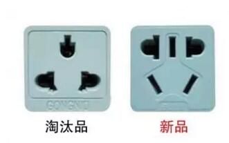

$ P/ u1 O% K# G. T7 G0 r为什么这种“万能插座”要禁?
7 K" P9 Y% J* g3 r, d3 g6 h+ m3 ?5 Q3 f6 Q: o
因为这种插座在设计时,
8 {' v. @/ y3 u7 {2 S. k1 e5 J为了兼容两插或三插的国外插头,7 m* W- k" h3 n( H& m2 K- G9 H
(如英标、美标、欧标等插头)" m# v; b7 x/ }
会出现插孔大的情况,* r/ ^/ r" M+ R1 v! E* Y- @
容易引起触电事故!
, m# p4 l. P2 ^9 F- z5 b8 L
' X7 T) ]/ `" h, a" k且这种插座接片与电气插头接触面积过小,
5 L( O$ [9 j7 V0 N: }% D; W  j2 y容易使插片过热而导致火灾发生!
# t2 g; G5 @" E8 L$ s. K7 q2 f4 \2010年6月1日,国家质检总局和国家标准化管理委员会开始强制执行新国标,明令禁止生产万用孔插座!
7 H$ e4 H$ @. o7 Z# c
' H5 W5 P- X5 j7 l$ d
. e4 }# k5 J1 i5 c( a# q% y+ \但我发现自己家里和办公室仍然大量在用已经淘汰的万能插座。从电的角度看,有没有更好的办法解决这个问题。比如三相插头不可以都做成平行的吗?不懂电,无知无畏。社区藏龙卧虎,人才济济,希望各抒己见!( ~% n; F* i; i, B6 t; I/ Z

都做成平行的有插错的风险,如果把零线和底线插到一块了会出现没有电的情况,如果把火线和底线插一块了会跳闸

其实这就是制定标准的人没有自己的思想的结果。看看英国的插头,就一个标准:大3个方脚;日本的标准:小扁插;美国的标准:分方向的扁插。我们国家是万国牌,全世界的都能用。
发表于 2016-8-11 15:27:48 | 显示全部楼层
我觉得挺方便的,只要注意不会触电。一般危险来自于电流太大,发热,然后起火。

车间里面最好用工业插座,工业插头;有四线的五线的,永远插不错; X: \* q0 Z# v" D, ]8 @6 G. f6 h1 u

没个同意标准更容易出事,有的地方插座和插头对应不上直接拿线头捅进去用
