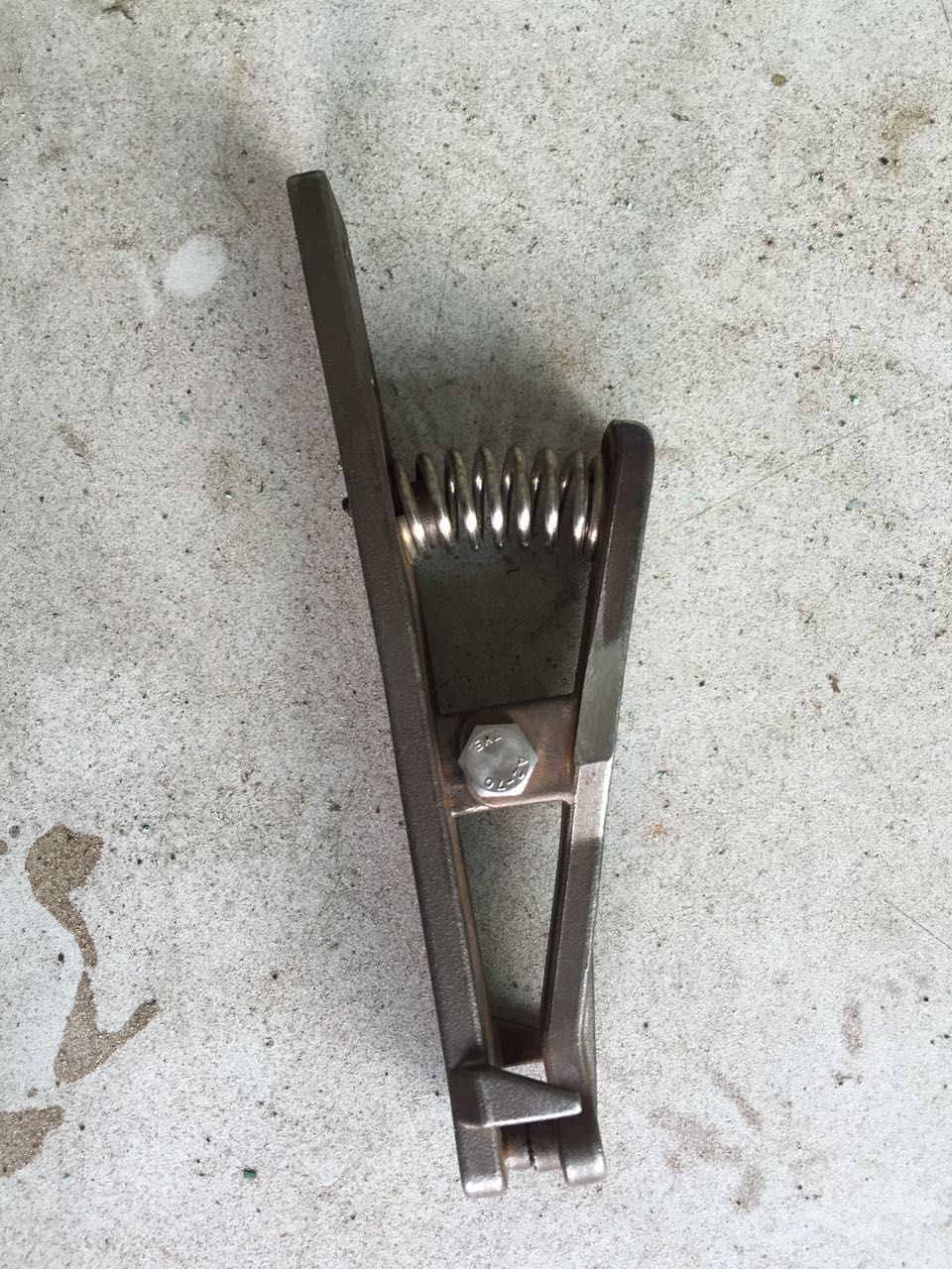

RT,小快夹如何增加自锁装置?
材质为316不锈钢,用气缸动作。
问题1:气缸固定,快夹移动,气缸无法提供持续力,所以需要在快夹上面加装自锁结构。
问题2:能否借鉴圆珠笔、门锁的结构,这样气缸只需要一个方向动作。
希望大家帮帮忙,事成之后必有重谢。

 楼主| 发表于 2016-8-11 11:19:48 | 显示全部楼层
折叠沙发,这种结构能否借鉴呢?
发表于 2016-8-11 11:45:19 | 显示全部楼层
开合都自锁吗
 楼主| 发表于 2016-8-11 12:25:50 | 显示全部楼层
夹子有弹簧,常闭状态。合上等于自动锁定了。
发表于 2016-8-11 13:00:58 | 显示全部楼层
搜快速卡钳,参考一下,或者直接买标准产品

发表于 2016-8-30 18:03:16 | 显示全部楼层
焊接工装的夹头是否能做参考

发表于 2016-8-31 21:51:47 | 显示全部楼层
示意图。
加一个顶杆。使用扭簧复位,斜块打开,挡块复位。
图片传不上来?
一加图片就提交不了,楼主加我qq17043850,发给您原图吧。
