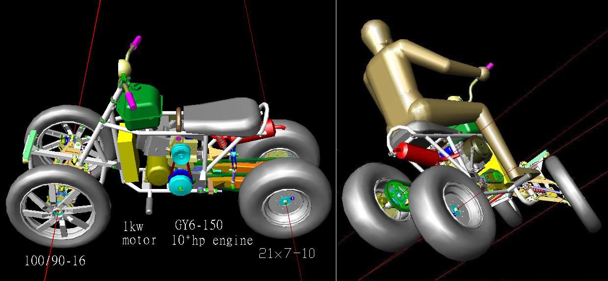

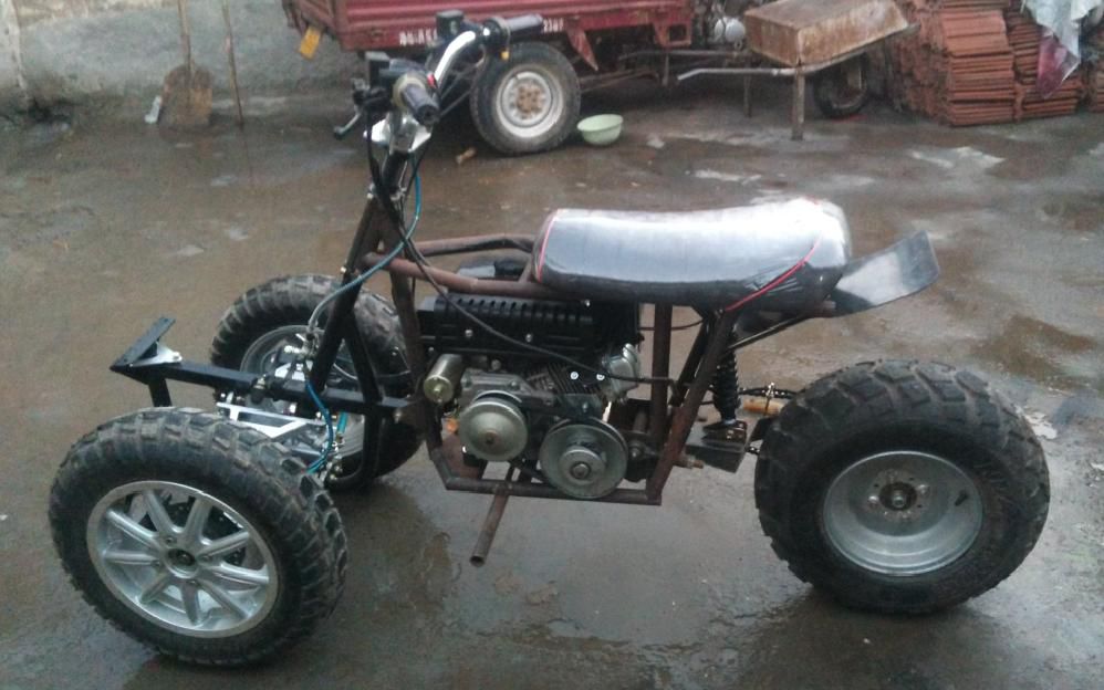

三轮通机款原型车完工,正在开发四轮款

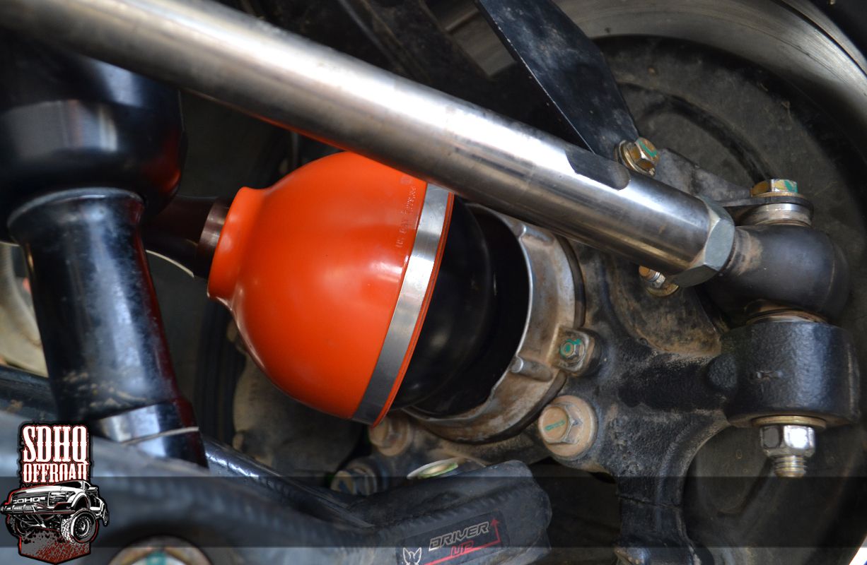

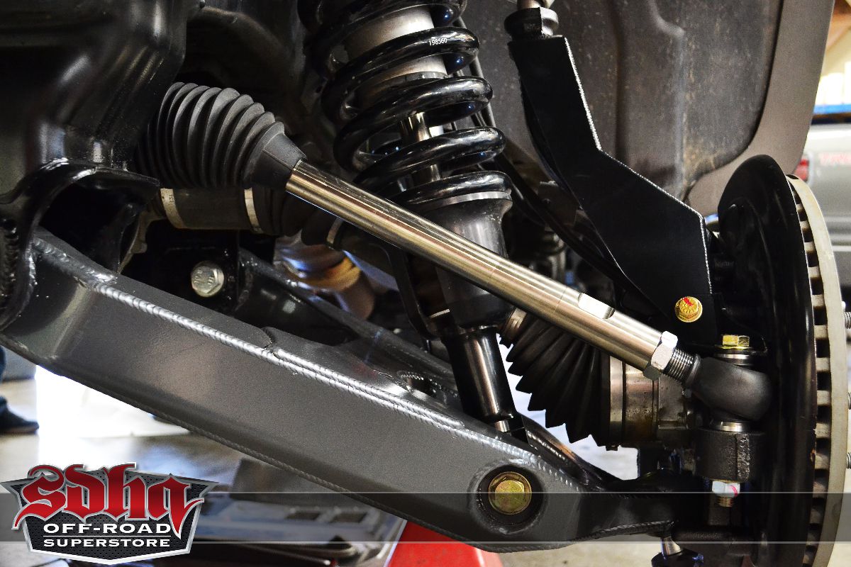

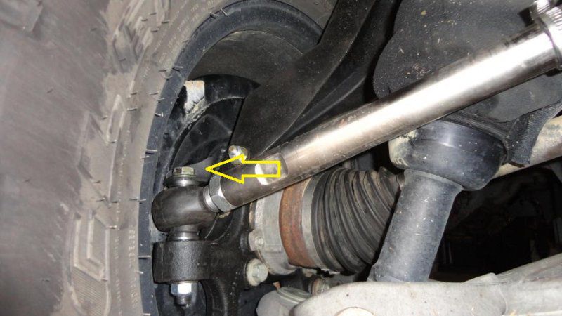

接你的话说,杆端不用防尘在耐用上是大打折扣的。4 o9 D$ C2 Y6 f; d3 B8 p. N
下面一些图就是你美国老师的改变,你要不要也改变一下啊。顽固不化!!!!!
( k* t3 d/ u9 F sdhq-raptor-spindle-gusset-sdhq-heime-steering-icon-coilovers-camburg-raptor-low.jpg $ N* q+ U; n" t1 x; U
* R+ n0 n% D4 J- U: q" T sdhq-raptor-tie-rods-camburg-lower-control-arms-icon-coilovers.jpg
; I. P* k+ X0 q0 f3 b( L
4 e& ^1 g( @9 i: ?7 X1 E4 }2 J
' G" U  S3 S* c再给你说说,赛车上不用防尘套的确实非常普遍,那是因为方便检视,话说哪项赛事当天比赛结束不进维修站全面检查的。

/ ?+ P) @4 ^0 u  B你为了减少结构上的繁琐省事用上大游隙的杆端。就在这事上先给你说道说道。
& C$ q) [) c9 s6 F& w0 n
& _6 Z6 Q' i  N% }3 r$ ^+ w7 M1、杆端是滑动面接触轴承,阻力肯定大于滚动轴承。对不对。
3 d( M  ]# e% z5 M4 n9 X2、杆端球体的大小决定了球孔轴线的摆动角度,虽然你加了隔套。实际上还是只有30多度。对不对5 t& c, @1 r8 \, K6 E
3、一个杆端要解决转向角度和侧倾角度同时比较大的问题现在比较困难。你也没解决。对不对
3 s4 ?3 |" r. v  @. P8 \: Q* @4、杆端在没有防尘套的保护下,就要加大球体预紧力,球体预紧力大了,不管是转向还是侧倾都比较困难。对不对
* j& s0 n1 z. x! t4 E- F1 g, L1 L- L5、为了驾乘感好减少操控反作用力,就要用大游隙的杆端,各个方向才比较轻。势必容易磨损。对不对, @5 y  j- b% z* r
6、方向拉杆和控制臂铰接点产生0.5MM以上的间隙,前轮就会产会摆动,方向虚位也很大,指向性不准。对不对9 z& G0 o. X( d! _% z
7、你不会告诉我,你的前轮全靠几个倾角保持稳定,铰接点有没有间隙影响不大。
8 d+ h. x! |1 S& r8 n8、双前轮转向阻力本来就够大,你还加装肥胎增大摩擦,势必在转向的时候产生反作用力把人向弯外推,重心不稳定。对不对  y3 @& R+ D6 W0 W2 K) @
4 q  X/ E% [& D7 U. q
自己结构上有没有弊病,你心里应该很清楚,错了不可怕,可怕的是用一个错误不停来圆另一个错误。* [$ i7 N6 }" h: Z

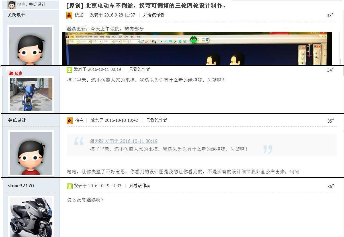

 楼主| 发表于 2016-10-18 20:36:01 | 显示全部楼层
2个月前北京前有个卖关刀的生意不行了想转行搞弯道小三,自认学了3D绘图就能设计车了,各位有兴趣去摩托车改装/倒三轮相关论坛看关刀设计车过程便知分晓,连ackerman几何都搞不来,想号召免費打手帮腔,搞了半天只能转移焦点画画电池架543的!后来就不出声,然后又说图保密了!立马帮帮忙!

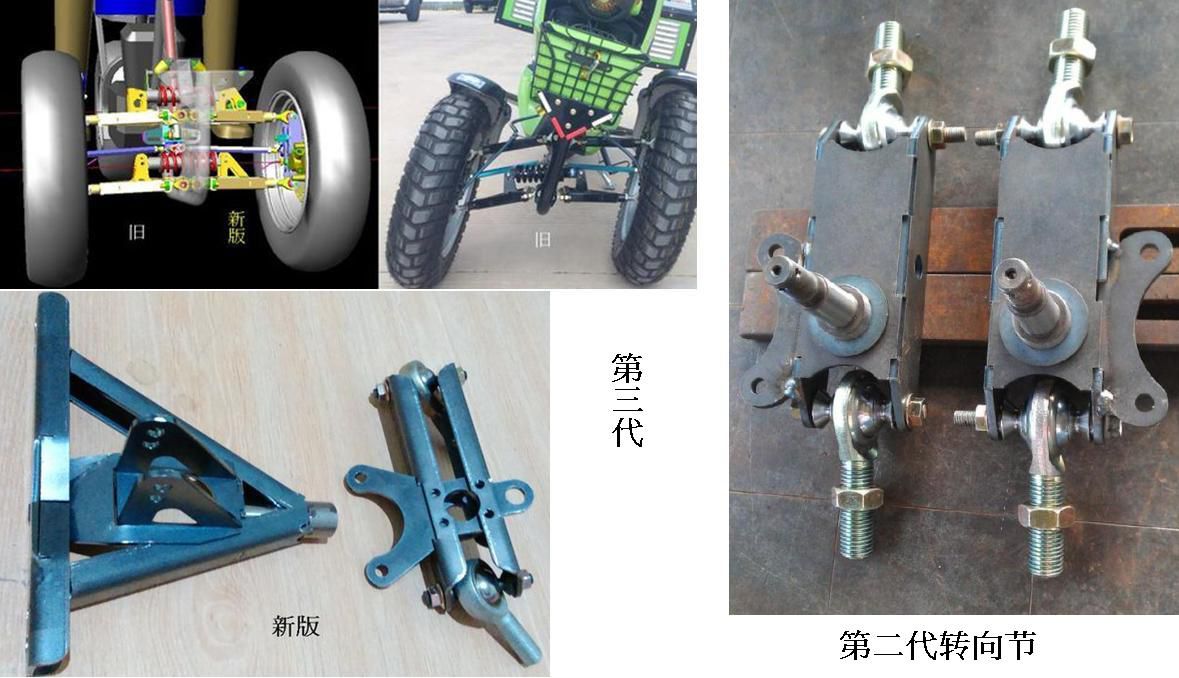

! ?. D% _  ^1 d人口多了小丑也多,网上DIY造弯道小三的几乎都是参考我发帖的图例,因为中文搜侧倾三轮只见我发过的帖,卖关刀的小丑还特别用心,仿了别人设计犹不遗余力诏告同胞同仇敌忾一致对外8 s2 m) P( E( \0 {9 G9 ]
, `, I! n' V9 C, |) F
俺图改新版了,卖关刀的立马跟屁,还不忘捅你一刀,让人联想到常见的电影情节- 盗贼抢匪抢劫后补苦主一枪免留下证据

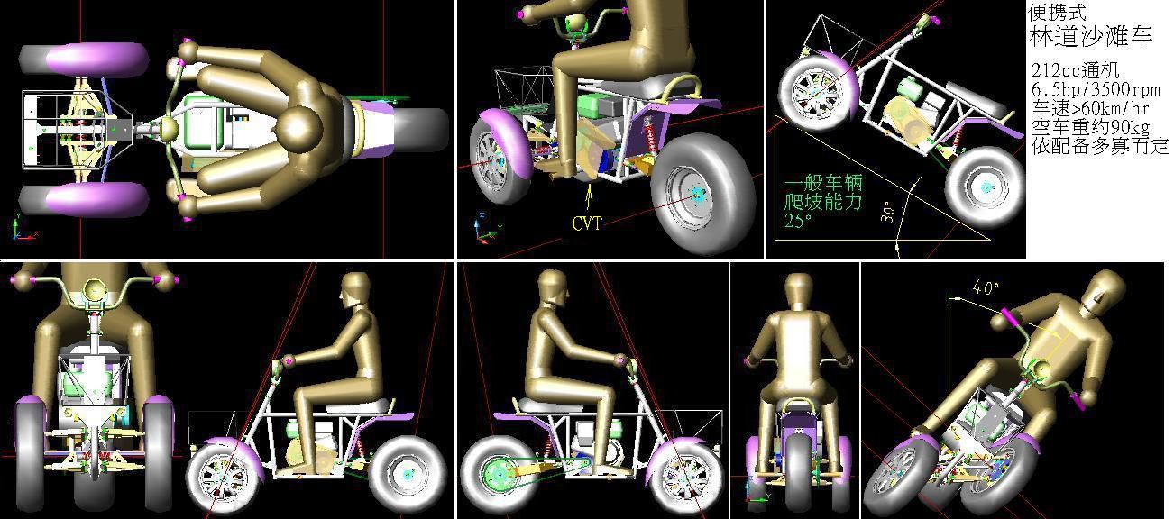

% H1 f, B7 [2 n# `+ A" M% A, a0 U对啊!别人都是仿你的,因为苦逼大陆人还是赚钱养家。就你有大把的空闲时间把各种机构堆砌到一起,不论合理和稳定性,只管画图。指出别人问题时一套一套。自己不敢面对自己问题做出解释,说到敏感处就发飙。
  F; L0 L7 I. z! w
: ]* D: K/ e5 V3 t' I. |: \( k( [看看你下面三图合一那张。减小B是为了减小主销与车轮接地点距离,减小转向阻力。这也和侧倾角度扯上关系。那你美国老师哈雷和摩根的主销完全暴露在外面了也不见你评论一句?+ O+ O4 V+ F! C' W3 q' H
6 G. J' R$ \6 A
你的A不过是控制臂两种联接方式,同轴和并联。你老师Quadro和台湾同生产线生产的宏嘉腾怎么不见你评论一句?

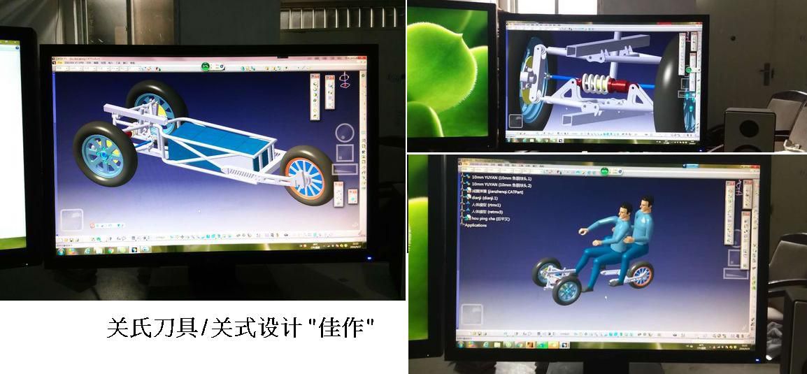

欲呛声者好歹有点本事,否则多喷些口水就泄气了!想争一口气,肚里没墨水只有自取其辱,楼上那厮一评我贴图便知彼有多少斤两
3 |! ~( j$ G% ^1 z$ i
/ J$ h( U" p! p2 G& d: d% c) g剪贴截图,看看这位"原创设计"口吻便知与楼上汗马是同一挂的
