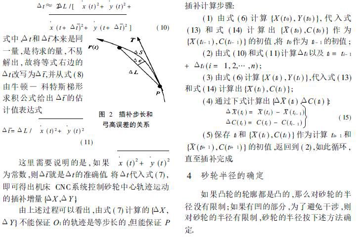

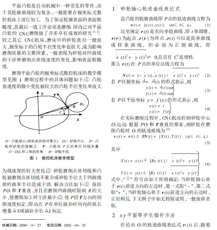

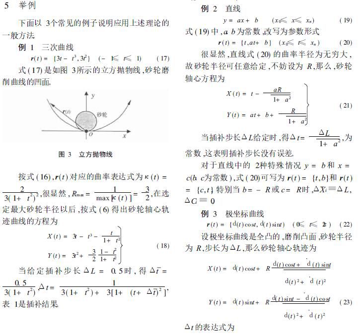

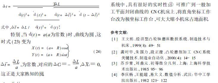

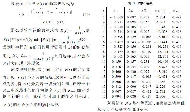

老腰大侠,我现在学习凸轮加工,主要是如何利用已经生成的方程曲线生成CNC代码。这个代码可能需要采用拟合等步长来实现数控加工,与磨销。不知大侠有这方面的资料吗?主要是磨销方向的资料,也就是非圆曲线磨销。

那麻烦你帮我看看,我在网上看到这个资料,感觉还行,不知你看怎么样,这个是讲磨削的资料
我感觉这个我还不会写这个程序。
我研究这个只是适用而止,不会出现无法收手状态,这个需要一个时间,快的话就只有一年的时间。当然是业余时间,有空时候搞搞,  发表于 2016-8-12 08:33
个人觉得,这个问题:1.让砂轮变小,2.让机床可接受的数据点尽可能多。磨床的“步进”越小,越逼近理论数据。就像求极限,无限逼近。“插补”实际上是另外一种逼近的方式。话说,你研究这个感觉会把你废掉^-^  发表于 2016-8-11 20:03
hoot6335 大侠你好,我之所以说计算CNC磨削程序,就是考虑做数控编程的人不懂计算凸轮程序,因为这样不是一般人会做,所以有必要自己设计计算CNC程序,不管是直线逼近拟合,还是圆弧拟合,直接输入CNC系统进行加工。  发表于 2016-8-11 09:14
老腰大侠,凸轮程序一旦设计好没救直接输入CNC,不在经过第三方软件处理,所以我认为这步非常重要,  发表于 2016-8-11 09:02
感觉CAD图形是另一种形式的“插补”——尽可能多的点构成理论曲线,但两点之间实际上然是是“直线”。Cad的好处就是,取点的精度可以很高,很高。。。  发表于 2016-8-10 21:40
需不需要把理论数据插补计算后再编程~~然后当时那篇讨论帖就这种歪掉了^-^  发表于 2016-8-10 21:35
@阳光MAN 记得我以前请教过你圆柱凸轮的加工程序吗?我的理解是设计者提供理论计算的数据(并按一定精度离散化)。然后CNC编程的人是拿这个数据直接编程,还是要再做些"计算",现在的理解就需不需要插补计算后再   发表于 2016-8-10 21:33
@老腰,直接导入cad也是没用。机床还是要把cad图形离散为数据点。  发表于 2016-8-10 21:28
懂你的意思,因为磨床输入的离散数据是有限的。800个点、1000个点~~每个磨床都不一样。这样就导致离散化的坐标数据不可能无限多。当砂轮直径较大时就需要插补计算了~~~而插补的值跟理论轮廓偏差就是你要研究的东西。  发表于 2016-8-10 21:24
阳光MAN,凸轮磨削时不是可以直接导入CAD?  发表于 2016-8-10 17:03
还有就是你看上面这个资料里面的内容了没有,上面不是说的蛮清楚的啊。  发表于 2016-8-10 16:59
我不是说高速凸轮不能用在低速上,我的意思是如何设计高速凸轮的加工CNC程序,只有合格的程序才能加工优良的轮廓曲线代码。  发表于 2016-8-10 16:58
@阳光MAN 凸轮精度跟加工的线速度有什么必然联系吗?高速凸轮也能低速运转~~所以没理解你的困惑~~~我们一般都是@老腰这样的理解。  发表于 2016-8-10 16:11
恩是的,我们需要做到三者结合起来,那就非常好了,一个是设计曲线,一个是加工工艺,一个是编程工艺,下一步就做编程工艺,这一步知识太少,很难搞。  发表于 2016-8-10 13:50
加工中心加工的高速凸轮表面粗糙度能做到0.8,至于轮廓是否按要求加工,可以检测的。但更大的问题是设计运动曲线是否合理。  发表于 2016-8-10 11:03
所以就有专门研究轮廓编程的的方法,加工一般的凸轮轮廓是没有问题,线切割就可以搞定,但是速度要求的的轮廓,就不怎么理想了。  发表于 2016-8-10 09:04
目前加工中心加工轮廓线速度只有不到5米每秒,而有些凸轮从动件的线速度大于加工中心,由于编程速度是恒定的,凸轮轮廓曲线速度不是恒定的,加工出来的轮廓存在轮廓误差,目前编程软件还没有针对凸轮轮廓编程。  发表于 2016-8-10 09:02
只知道按一定精度把离散化的数据点给编程师傅~~~然后东西就磨出来了^_^  发表于 2016-8-9 21:30
因为有了加工中心,加工是没问题的,不要说这种凸轮,更复杂的凸轮如分割器用的分度凸轮,要用专门的机床加工。  发表于 2016-8-9 16:58
看来,我们研究理论曲线的是蛮多的,但是研究加工的却少只又少啊,现在大部分都是停留在理论研究是,至于工艺这块很少有人搞。  发表于 2016-8-9 16:52
我只是一个画图工,不懂加工呀,请明白的大侠说一说。  发表于 2016-8-9 14:44

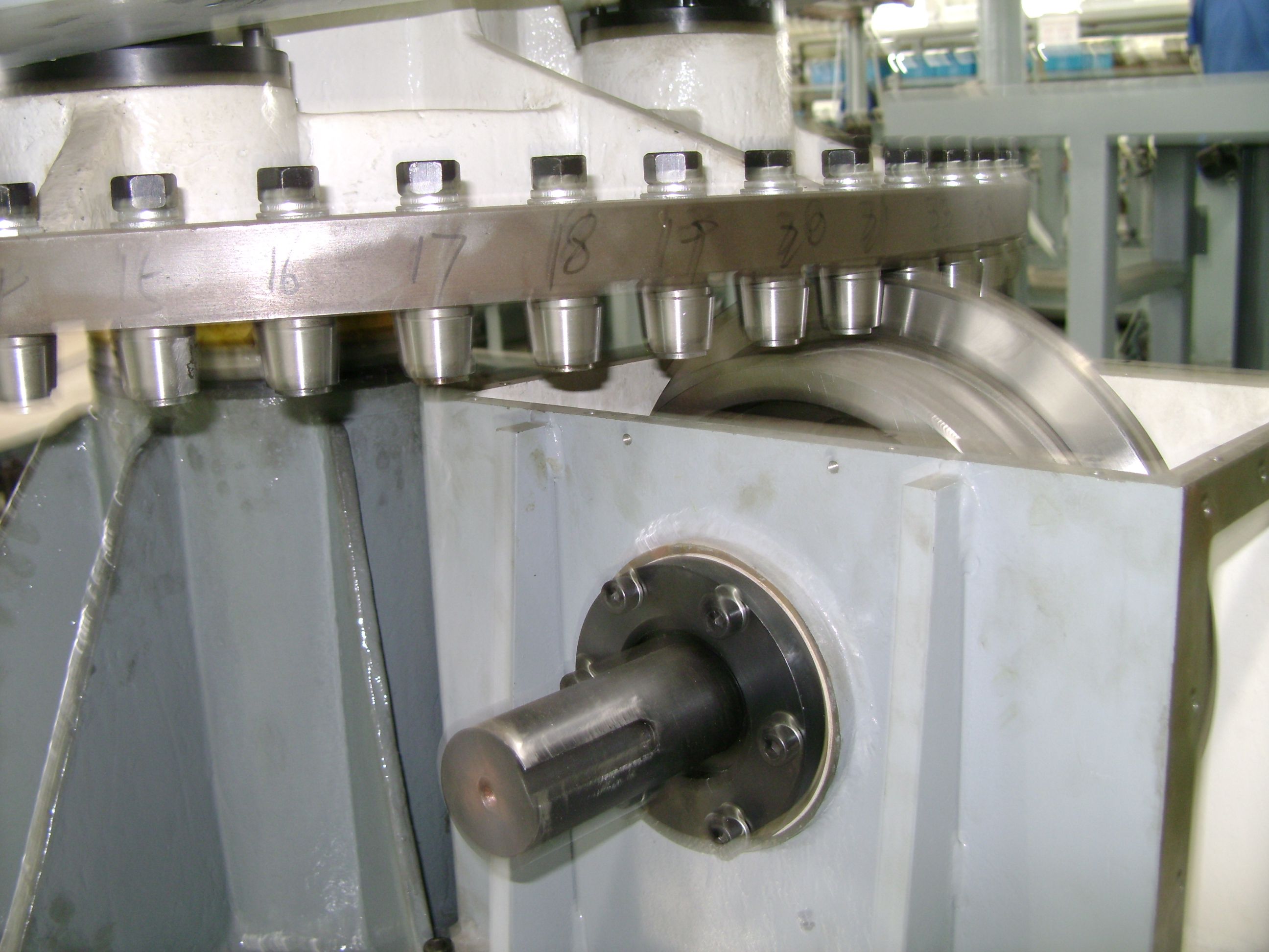

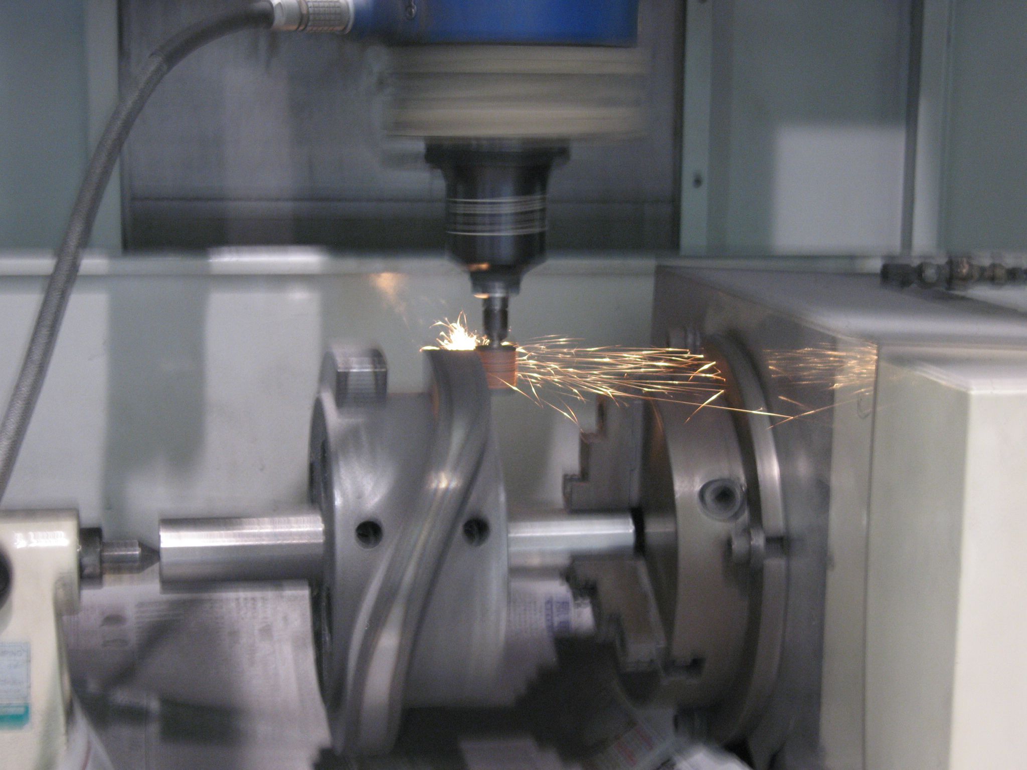

分度凸轮磨削照片2张,曲线是修改正弦曲线,专门的加工设备。
分度凸轮磨削1
分度凸轮磨削1
分度凸轮磨削2
分度凸轮磨削2
去台湾客户参观时拍的  发表于 2016-8-10 16:57
这个圆柱分度凸轮,凸轮槽宽,刀具是等于槽宽,还是小于槽宽,  发表于 2016-8-10 14:01
老腰大侠这个是你们公司的设备吗?  发表于 2016-8-10 13:58
