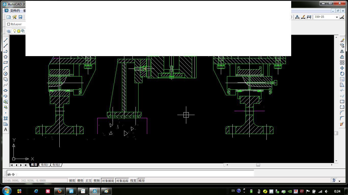

轻轨驱动轮跟从动轮设计方案
发表于 2016-8-7 00:30:38 | 显示全部楼层
4 o% X% N; k  H" a0 P3 o% }
% L: x+ O7 `8 c$ I% O; C; V' |% r/ t$ s0 J0 B7 L
8 v$ B' U9 X; p" m  b. ?, p$ n, F' L% R+ Y. d' t
两个电机带动,同步性不好,所以行走起来不是很顺。如果机器中间没有障碍的话,考虑上图的传动方式。还可以参照行车的传动方式。

发表于 2016-8-7 09:38:44 | 显示全部楼层
我只能告诉你摩擦带动的东西必然会打滑,高速的时候打滑比较少,低速的时候打滑比较多,尤其是启动的时候。就是我们俗称的丢转
发表于 2016-8-7 10:01:57 | 显示全部楼层
想办法做到同步。
发表于 2016-8-7 10:39:46 | 显示全部楼层
轮子侧面可否加导向轮,引导导轨在轮子中间位置,不碰到侧面,因为碰到侧面就加大摩擦,以致打滑。
 楼主| 发表于 2017-2-9 13:31:37 来自手机 | 显示全部楼层
淡然 发表于 2016-8-7 00:38
6 W0 s& w, n) M) [% I. `  v齿轮齿条传动。
2 y( H) z) Q$ S8 C7 a跨度太大,不能做到两边同步!

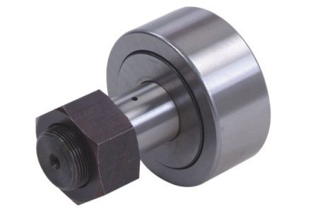

发表于 2017-2-14 14:08:54 | 显示全部楼层
这是几号轻轨啊,看不住来尺寸。也不知道载重如何。2 F# R- ^7 U9 [  _4 `& X/ ~
做过RGV,载重2吨的。用的9#轻轨,轮边要有导向的,用的是螺栓轴承。如下图: 1041249495_1635944144.jpg 8 L% T6 u+ W- @5 J: t* U
车轮是45#钢,外面用聚氨酯包胶。增大摩擦力,也有一定减震作用。  t! z9 J, n% @4 m, O& p3 H& I/ H
