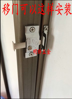

       相信大家生活中经常会看到这种插销,按一下按钮,弹出来锁住,再按一下按钮,就又缩回来。如果是你来设计,会设计成什么样得呢?过几天我会拆开,将原理图晒出来,请大家踊跃猜测,集思广益。。

传说中的记忆机构。圆珠笔的按键好像是这样的呀。
0 @- l$ W1 t7 W; I9 x
- Q# L+ I% R: X3 R4 a2 k数字电路中的Q触发器功能类似,在两个状态进行翻转。
圆珠笔里面的机构很复杂,是带齿的圆筒,而且还要考虑斜度自锁,没按一下,转过一个齿  发表于 2016-8-6 10:45

这个结构能实现楼主说的功能?看外部我感觉只能实现一半。
3 V- f' @+ T, p+ w, ]# T% `/ Z0 \# {4 @% o6 q4 L4 D
估计是两个弹簧+两个销,方销有个缺口,圆销也有个缺口,配合锁止与释放。

此类“机构”都离不开弹簧、销、卡舌等,应该跟电器上自锁开关类似结构
