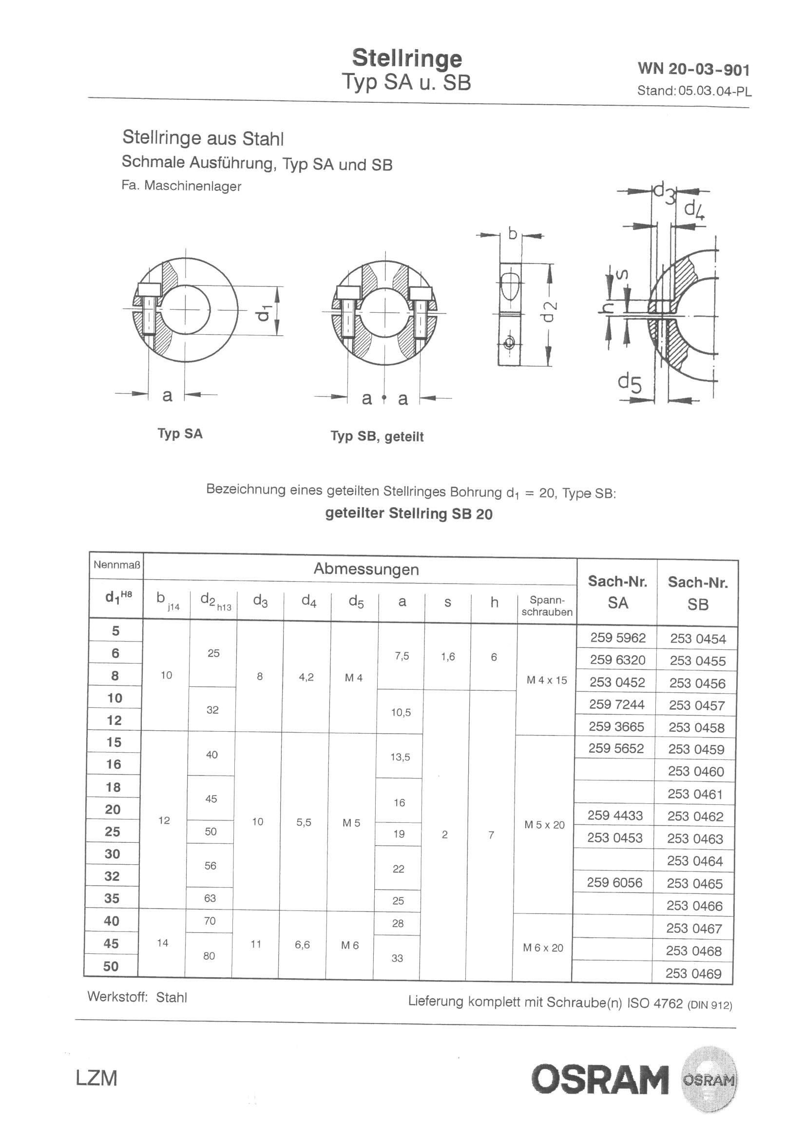

发一份外企抱紧环的设计加工尺寸,此件常用于杆上定位,按此尺寸设计加工没问题。
抱紧环尺寸
抱紧环尺寸

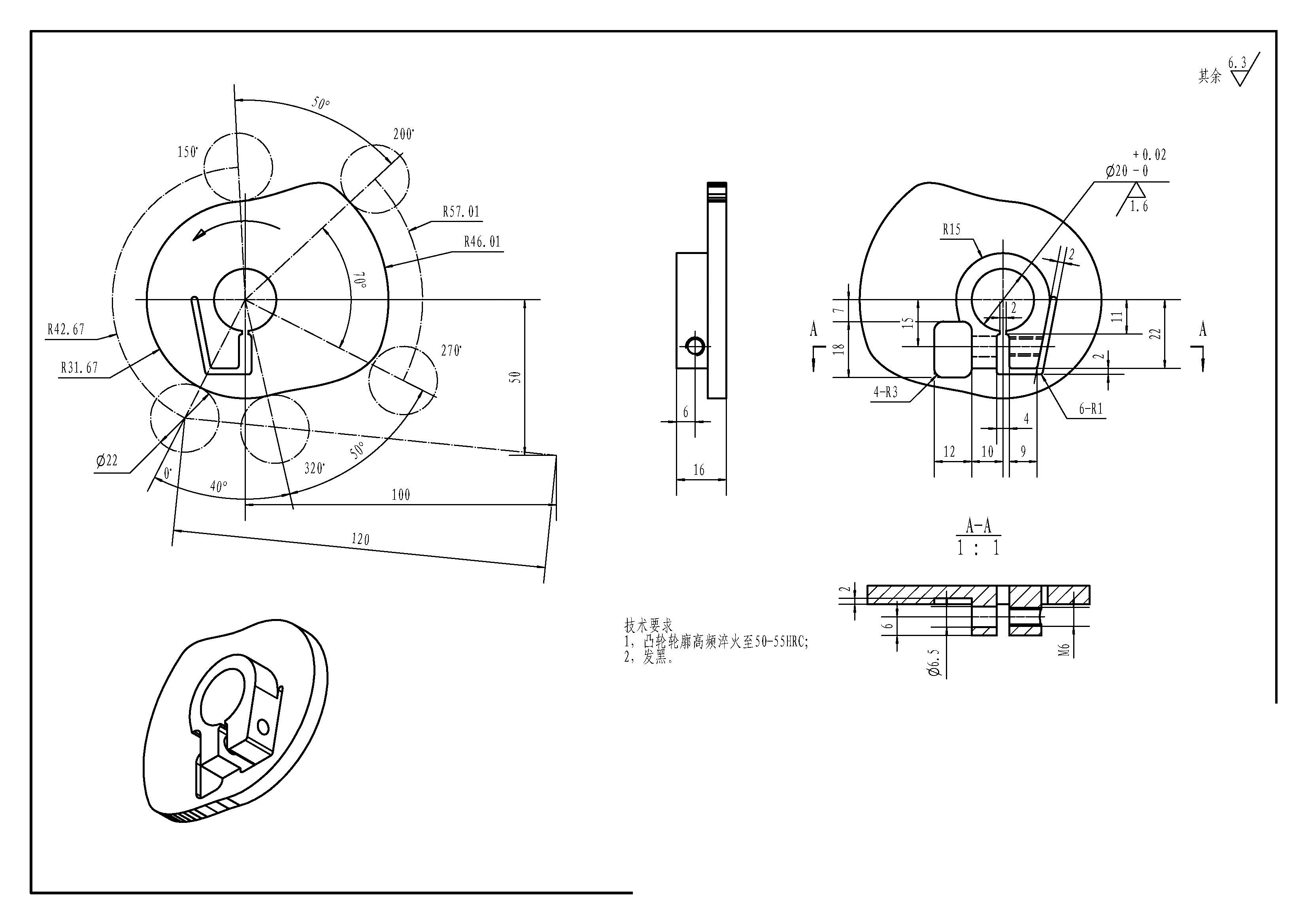

用来做凸轮的固定块可以吗?有些凸轮要调整角度的。
 楼主| 发表于 2016-8-5 23:31:46 | 显示全部楼层
作凸轮固定块不合理,凸轮轴心有变化。
那么用什么固定方式好呢?  发表于 2016-8-5 23:35

很不错的资料,谢谢楼主无私贡献,内孔加工成螺纹,用来固定轴承内圈,在振动工况下,防松效果特别好!

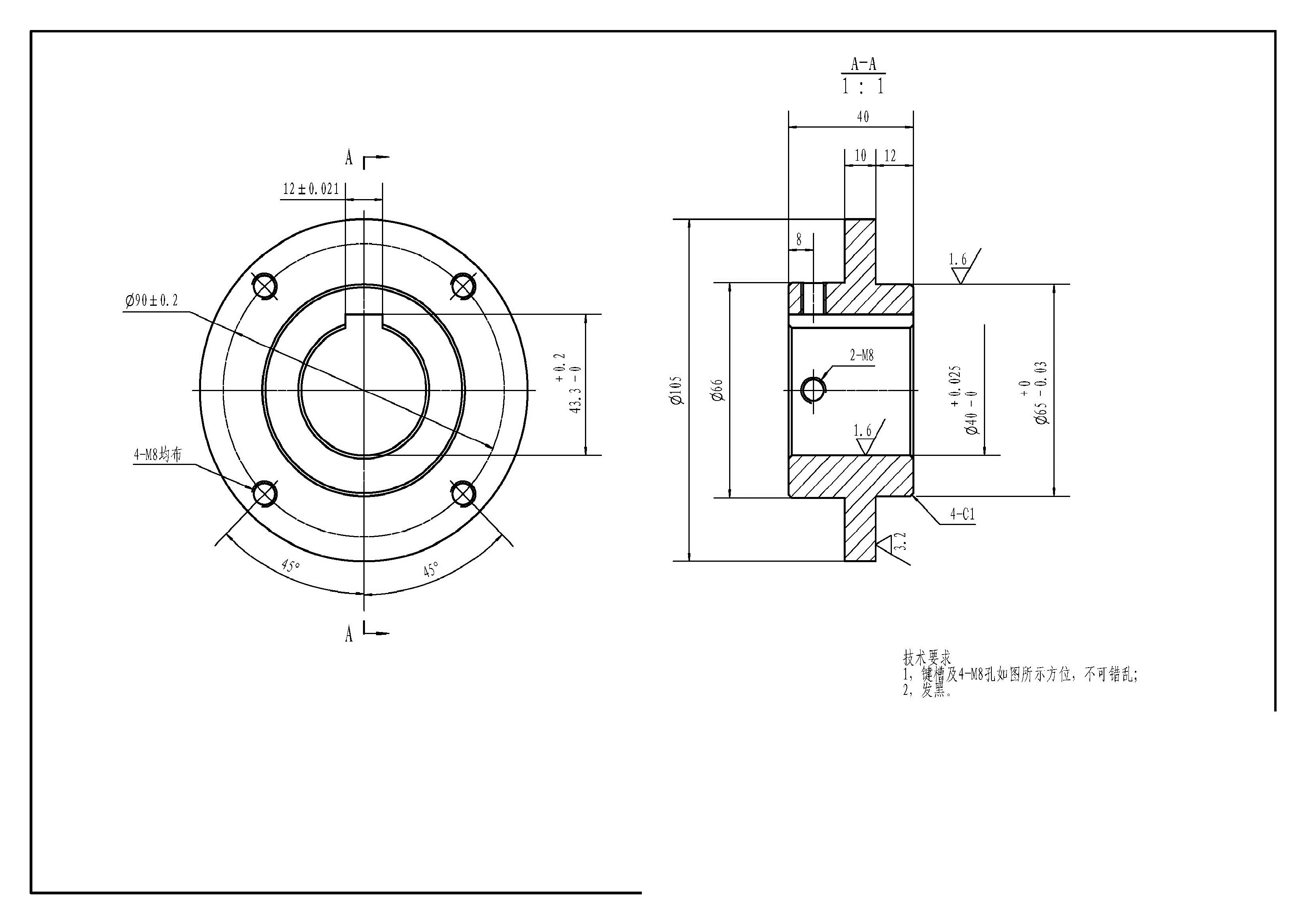

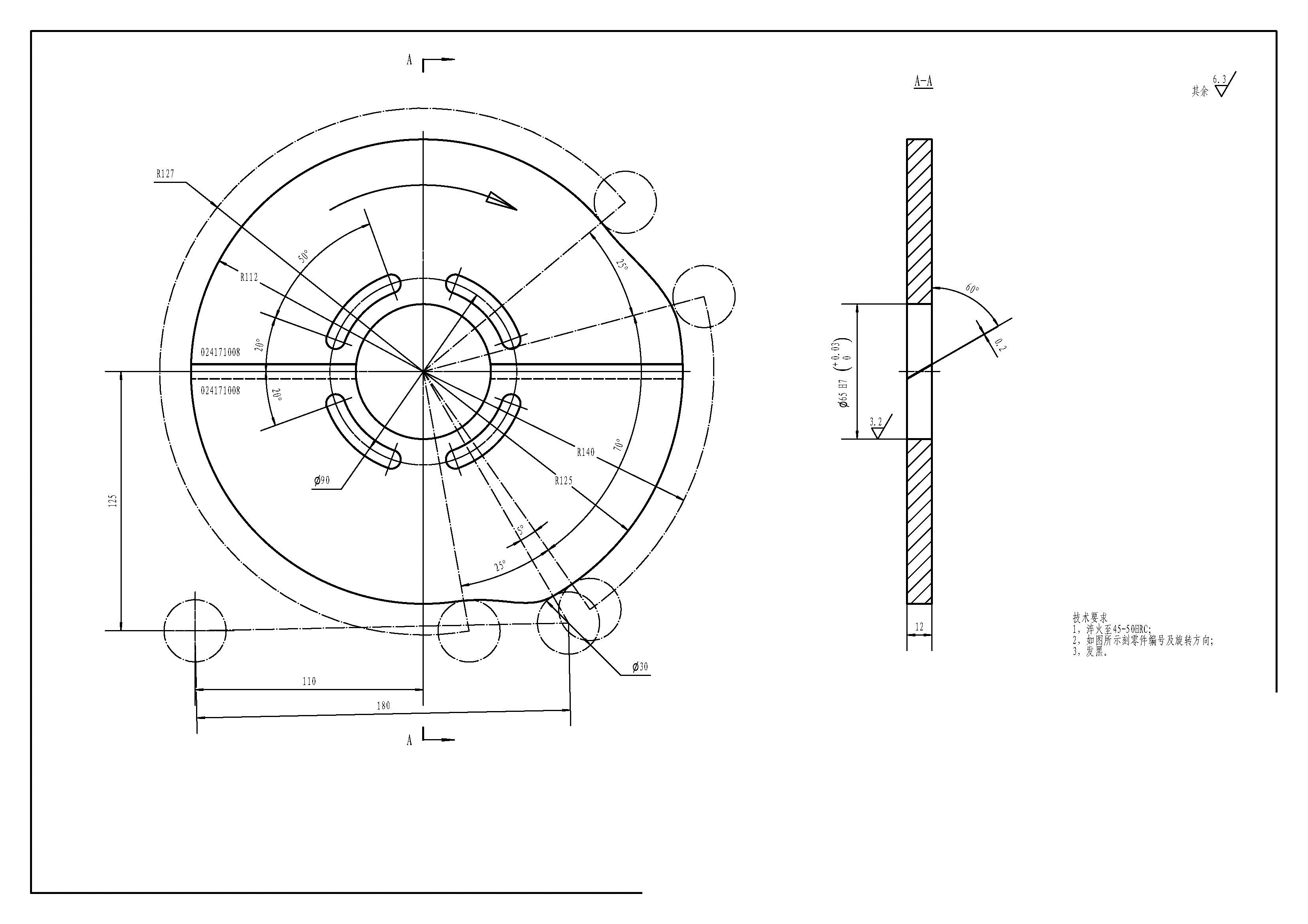

 楼主| 发表于 2016-8-6 00:01:03 | 显示全部楼层
老腰 发表于 2016-8-5 23:31
作凸轮固定块不合理,凸轮轴心有变化。
我们常用的凸轮固定方式。
大凸轮固定座
大凸轮固定座
大凸轮开腰形槽
大凸轮开腰形槽

没用过凸轮,但是有点想法,请楼主指导一下 1.凸轮固定座上面的4个M8螺丝孔是轴向固定用吗?大凸轮上开的长槽是不是为了调整凸轮方向? 2.大凸轮的凸轮面上有两个螺纹孔完全贯穿,会不会对凸轮面产生影响?作用是  详情 回复 发表于 2016-8-6 09:46

有相近的国标吗?
发表于 2016-8-6 09:22:27 | 显示全部楼层
老腰 发表于 2016-8-6 00:01
我们常用的凸轮固定方式。
还有些问题冒昧请教一下:
(1)大凸轮斜割成两块?
(2)小凸轮上有R46.01这样的数字,是为了过盈吗?
发表于 2016-8-6 09:46:10 | 显示全部楼层
我们常用的凸轮固定方式。
2.大凸轮的凸轮面上有两个螺纹孔完全贯穿,会不会对凸轮面产生影响?作用是什么?
3.凸轮的周向固定是靠哪里?是问题2里面的两个螺纹孔吗?
是斜割缝,剖分成两片  发表于 2016-8-6 12:04
好像不是螺纹孔,是斜割缝。  发表于 2016-8-6 10:32

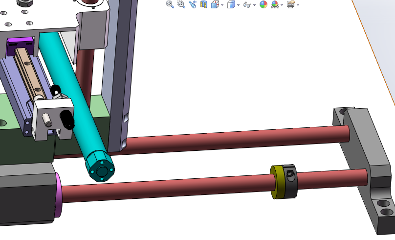

发表于 2016-8-6 09:53:04 | 显示全部楼层
QQ图片20160806095205.png 这个限位环我经常用的,尺寸都是自己定,没有什么依据,谢谢楼主提供的尺寸
我们是做的圆的,好看一些,也有做过方的,方的钻孔确实方便点  发表于 2016-8-6 12:37
自己做用圆的?我们一般是方的好钻孔。  发表于 2016-8-6 10:34
