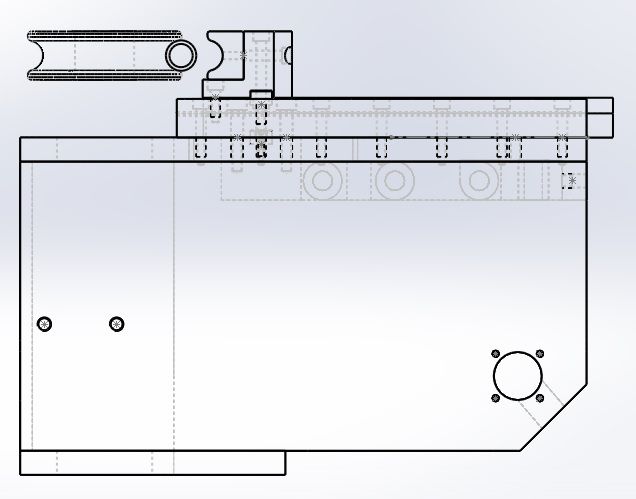

4 汽缸回拉弯管还是顶出弯管
汽缸轴直径30,行程500,细长。顶出受压,可能存在稳定性问题。回拉没有稳定性问题。
 楼主| 发表于 2016-8-7 17:13:47 | 显示全部楼层
5 大侠们说的连杆机构,槽块能走多远?
在旋臂部分,气缸驱动连杆机构使槽块前后运动,形成一个曲柄滑块机构。
在这个机构中,曲柄是后连杆,曲柄转动的动力由气缸提供,滑块的末端是槽块,其中心和曲柄旋转中心共线。
结果发现,前后连杆保持水平时,气缸顶出最长,槽块离辊轮最近,槽块的柱面轴与主轴轴线垂直,距离为85.5。若25.4管与辊轮贴上,则与槽块无接触。
莫非彭老师在这留了个考题?

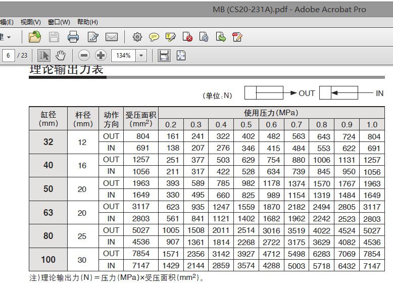

6 主气缸应出
多重的拳?
选多大的气缸,这个问题的重要性不言而喻。125气缸的能力没看到。100气缸的最大回拉力为7147N,约为700kg;而当供气压力为0.8MPa时,回拉力则降至5718N,约为570kg。
而这个能力是如何得出的呢?
这不仅与管的材质、尺寸、90度弯曲有关,还和回转气缸耳环座/槽块机构的力臂关系有关。等等。
