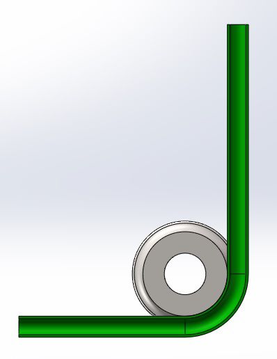

1 这个机器能弯怎么样的管子?弯好的管子是怎么样的?
尺寸方面彭老师说了,外径25.4,最大30。壁厚3mm,弯曲角度略大于90度。
材质方面,似乎可以按钢处理。
90度弯曲部分是什么样的?会扁吗?
如果是图示的那样,最大应变达20%。

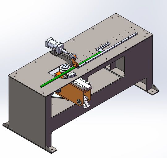

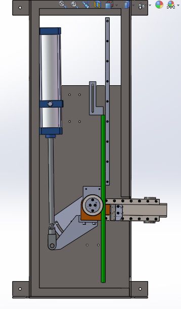

2 说说动作序列
2.1 主气缸推出,压紧装置抬起,旋臂气缸缩回,
2.2 放管(绿色),
2.3 旋臂气缸顶住直管,压紧气缸压下,
2.4 主气缸拉回,直管弯曲90度,
2.5 同2.1,取出弯好的直管。

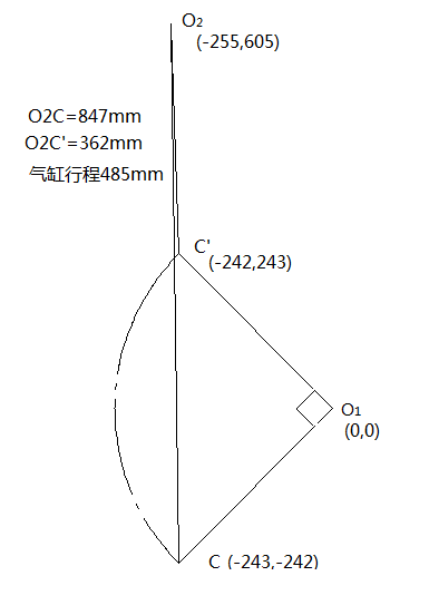

3 主气缸行程
往水平面投影可得下图。O1为主轴回转轴,O2为气缸摆动轴。C为主气缸推出即旋臂部分打开时,主气缸推杆和悬臂部分的连接点。主气缸拉回时C运动到C‘。可见,气缸行程达485mm,不小!
发表于 2016-8-5 15:07:10 | 显示全部楼层
主气缸能量消耗太大,为什么不采用丝杆或者减速机呢?
嗯,原来是这样。  发表于 2016-8-5 16:50
如果平地起楼,你这样可能没错。但人家彭老师的设计是协调了自己的已有地基和环境的,那就不一样了。  发表于 2016-8-5 15:13

大侠来了,赶紧抓住机会请教——
辊轮和主轴是一体的,他俩在弯管过程中转吗?
