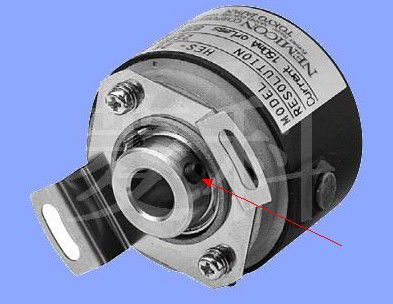

编码器轴是空心的,上面带有顶紧螺丝,步进电机轴插进去后,顶丝上涂些螺纹胶,然后拧紧。就这样一天24小时不停的运转,连续运转四五天后,会出现顶丝松动情况,怎么回事,是振动引起的吗,有没有解决方法

发表于 2016-8-4 12:10:47 | 显示全部楼层
发表于 2016-8-4 13:39:14 | 显示全部楼层
会不会是轴和孔的公差这块有点问题呢?
