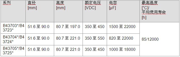

TDK公司近日发布了三款新型的爱普科斯(EPCOS)螺钉式系列铝电解电容器。新系列电容器不仅具有超强的纹波电流能力,且尺寸极其紧凑。其中,新B43703*系列电容器适用额定电压范围为350V DC至450V DC,容量范围为1,500µF至22,000µF。与之前系列相比,在相同的纹波电流能力条件下,新系列电容器的体积可减小达20%。新型电容器尺寸极其紧凑,直径为51.6mm至90.0mm,高度为80.7 mm至197.0 mm。$ {+ a5 `$ w% ^1 \" T
5 }8 i8 H" w, H: v" m新B43704*系列和之前系列相比,纹波电流能力增强达25%,且尺寸更小(直径为51.6 mm至90.0 mm,高度为80.7 mm和221.0mm)。该系列电容器额定电压范围为350 V DC至550 V DC,容量范围扩展为820 µF至22,000µF。% u! I4 @" K4 o2 A0 @' g
9 Q% Y( x+ D  |& K+ {) [+ ]三款新型爱普科斯(EPCOS)系列电容器最高工作温度均为85°C,使用寿命均为1万2千小时。这些系列还包括B43723*、B43724*和B43725*等附加型号,这些附加型号在容器底部帶螺柱,便于固定电容器。" n; U7 h3 I" K9 L$ K
- x* Z( i) |7 M) \2 E主要应用
+ q) d! m# G. k6 T: X) Q& z•用于工业变频器" r8 S" ~. D5 @9 l
/ ^1 Q! M! Q3 R7 Q
主要特点和效益
' \/ `$ a% l9 ?6 x4 H/ K1 _4 {•与之前系列相比,纹波电流能力显著增强,且尺寸更紧凑6 r+ |" c& R2 f$ l
•在85°C最高工作温度条件下,使用寿命为1万2千个小时
8 U5 r6 K8 C/ h9 c. I& j! \
6 c. C; C2 t3 R, M! N8 o* s& Z+ R4 F3 a主要数据& t. p$ p4 a3 L( Q4 ]$ K7 M0 s
( h! y' {/ j9 Y( ]% |% ]9 |5 R: }- u  s- a
9 q8 C3 O$ ~1 W6 ]* P/ P0 Y
