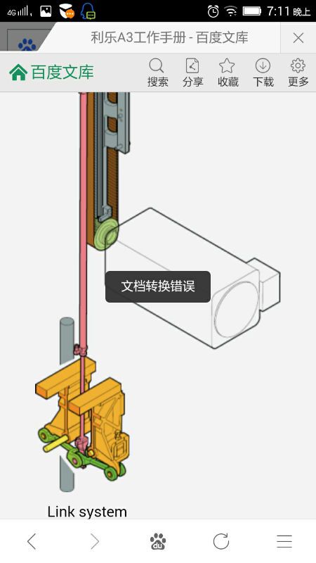

如何把伺服电机换成两个凸轮,控制夹爪边升降,边开合!

发表于 2016-8-3 08:34:00 | 显示全部楼层
可以用凸轮代替伺服电机,关键是这个凸轮组设计比较巧妙。
如果控制夹爪边升降,边开合精度要求比较高时,设计凸轮时就必须严格计算,计算起来还是比较复杂的。
发表于 2016-8-3 08:37:01 | 显示全部楼层
楼主如果对圆盘刀库了解,可以看一下,其实你这个过程和刀库换刀过程很类似,刀库中就是用到的凸轮组结构。
发表于 2016-8-3 09:20:34 | 显示全部楼层
我觉得这个机构,一个伺服电机控制机构的升降,一个伺服电机控制机构的开合;若改为二个凸轮机构,当然没有问题的,只要满足机械要求,但要再加个电机作为提供动力。但我想,开合是没有问题,那么上升就只能上升和下降一个距离,上升和下降有没有动作上的关联,等等都要考虑,其实设计起来也挺复杂的。

成歌2047 发表于 2016-8-3 09:20
我觉得这个机构,一个伺服电机控制机构的升降,一个伺服电机控制机构的开合;若改为二个凸轮机构,当然没有 ...
上升到一定高度,闭合,下降到一定高度,打开,应如何设计
 楼主| 发表于 2016-8-3 18:25:42 来自手机 | 显示全部楼层
那个简单,两个从动件不是连在一起的
