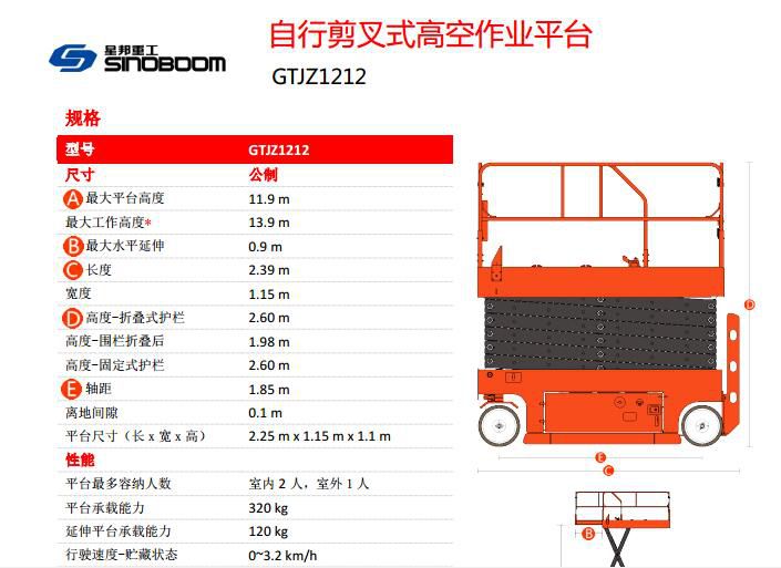

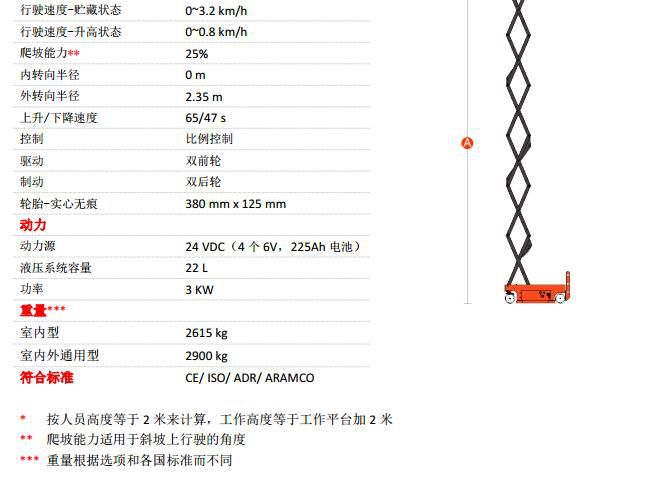

本帖最后由 go-get-it 于 2016-7-29 23:52 编辑 * q4 Y, k; z$ @6 g& \; a
$ o- J; G3 ?# h; a; Q; J11楼和19楼说得还靠谱9 _  S0 e) N3 E. t3 t1 p7 H
这种剪叉式高空作业平台分室内室外,底盘配重不一样,图中是10米剪叉,国内也有做得还可以的,长沙就有专业的公司8 d0 k9 G3 t1 X
http://www.sinoboom.com.cn/show-47-4-1.html
8 {& d1 ?5 L5 X% I7 X) F: V/ O QQ截图20160729234307.jpg + h+ f1 N/ A4 j* O4 t4 _( e( R: u4 r
QQ截图20160729234509.jpg GTJZ1212.pdf (325.85 KB, 下载次数: 0)
这种剪叉一般是4个电池,一个电机驱动齿轮泵,带动液压系统,有些行走是用摆线马达,有些用电机  发表于 2016-8-2 22:52
对动力系统感兴趣………  发表于 2016-8-1 07:58
一般上去都要系安全带的  发表于 2016-7-29 23:49
