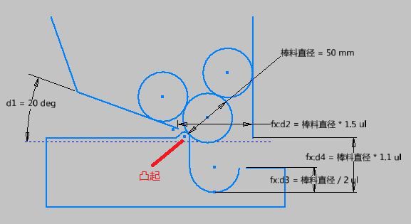

棒料料斗

会卡的,这样不行,首先要排成单列
发表于 2016-7-23 16:47:11 | 显示全部楼层
如果上料速度不快?做个输送带人工排好,一个一个抓取也是可行的,不比料斗装的少,而且几乎没有磕碰的问题!
发表于 2016-7-23 16:51:44 | 显示全部楼层
这个结构容易出现棒料旋转吧,就是说长度方向可能不一致
发表于 2016-7-23 18:58:16 | 显示全部楼层
最好还是加一个气缸推动
 楼主| 发表于 2016-7-23 19:27:39 | 显示全部楼层
冷月梧桐 发表于 2016-7-23 18:58
最好还是加一个气缸推动
加在哪里?我现在打算加在最下边那个端面推走,然后靠重力下落

发表于 2016-7-23 20:49:33 | 显示全部楼层
参考一下无心磨床的自动上料斗上料方式,你这个容易卡
发表于 2016-7-23 21:37:18 | 显示全部楼层
木乃伊_改变 发表于 2016-7-23 16:30
这种方式上料可以的呀,不会卡料,我们有运用在

发表于 2016-7-23 22:41:40 | 显示全部楼层
1.  比重大的棒料,料斗斜坡角度不宜过大。口子上方的层数多了,容易靠自重形成拱形堵塞。
    建议:口子左侧,不到20度就足够;口子右侧,竖直都行(金属棒料,我的,反正都是这样的。)
2.  灰色的喉咙,实属多余。
3.  底部蓝色推料器,直接顶在漏斗口子即可。
    推料槽,右侧只需要棒料直径的一般就够了。如果推行速度很快,加个活动机构。
    左侧,文章就大了。看下面建议图。
   (推料槽前进时,挡住棒料的同时,往上稍微捅一下。干嘛?敢出现拱形堵塞,我得去捅坏它啊。
      推料槽后退时,还得以防万一,还是捅一下吧。。。)
