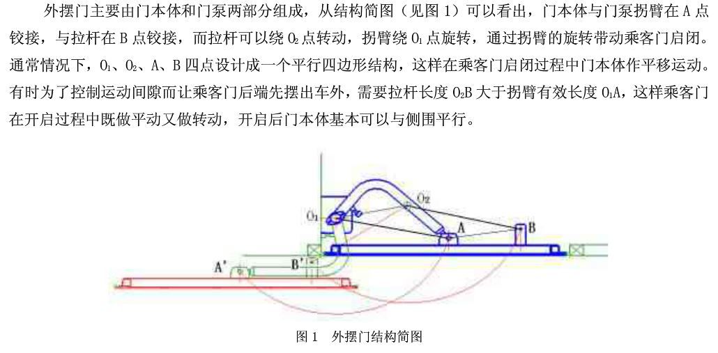

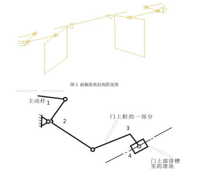

请教达人,大巴车的车门开合是怎样的结构实现的,就是那种先向外开,然后横向平移的车门。

发表于 2016-7-21 11:41:37 | 显示全部楼层
反平行四边形结构,双摇杆结构
发表于 2016-7-21 12:28:35 | 显示全部楼层
曾经我爱你 发表于 2016-7-21 09:03
下班坐公交车仔细观察一下
公交与大巴车门开的方式不一样啊!!

发表于 2016-7-21 13:34:00 | 显示全部楼层
百度一下:
正解  发表于 2016-7-21 15:10

 楼主| 发表于 2016-7-23 09:45:44 来自手机 | 显示全部楼层
谢谢。不过我问的是长途大巴的那种单开门,不是公交车的对开门。
