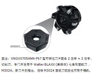

6 月 28 日,凭借新精加工刀片 XNGX0705ANN-F67,德国精密刀具制造商瓦尔特拓展了其可转位铣刀产品范围。刀片专为 Walter BLAXX (黑锋侠) 七角形面铣刀 M3024 开发,使得该铣刀现在也可用于精铣。 ! ?( s. N$ x/ k4 W7 Z/ x
6 月 28 日,凭借新精加工刀片 XNGX0705ANN-F67,德国精密刀具制造商瓦尔特拓展了其可转位铣刀产品范围。刀片专为 Walter BLAXX (黑锋侠) 七角形面铣刀 M3024 开发,使得该铣刀现在也可用于精铣。更多的有效切削刃确保了更高的经济性:新精加工刀片有 2 左 + 2 右切削刃,粗加工刀片拥有 14 个切削刃。这款新的负型可转位刀片的其他特点还包括:工艺可靠性高,锋利的槽型确保轻快切削。. u' I2 a/ G$ A" P  K
新精加工刀片将为 Walter BLAXX (黑锋侠) 七角形面铣刀 M3024 的用户开拓出更为广阔的应用领域:半精加工和精加工工序可在一个工序中用一把刀具完成,而无需为精加工再次调刀!这不仅可节约刀具,也可节约机加工时间,缩短了换刀和调刀时间。因此,该新款铣刀和可转位刀片的组合特别适用于工业中的批量生产。例如用于涡轮增压器或涡轮叶片的加工,也适用于所有其他不锈钢、铸铁和钢件的加工。) d4 g# n6 k7 F- h* c
