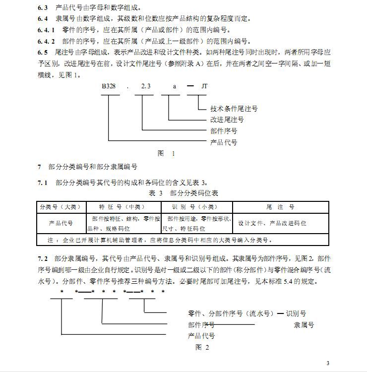

设计那么多的图纸,代号标注符合标准吗?来温习下GB

发表于 2016-7-14 09:48:02 | 显示全部楼层
严格按照的很少,一般只是参照一下。

发表于 2016-7-14 11:05:00 | 显示全部楼层
编号、命名都比较随意,参考下。
发表于 2016-7-14 11:13:39 | 显示全部楼层
这个命名规则,各个公司有各个公司的习惯和规则。有的标准产品,可以根据产品的功能,性质、应用场合来命名。而非标呢,有时要根据甲方的要求来命名,当甲方不做要求时,就可以根据自己公司的习惯来命名了

发表于 2016-7-14 12:55:54 | 显示全部楼层
那是个推荐标准,而且是个原则,基本上是个指导、参考,大致的规范,实际上很难之际拿来用。一般是参考它,根据自己企业、行业的特点,编制自己的标准。

这个每个公司都有自己的规定了,我们公司大致是这样,只不过代号比较长
