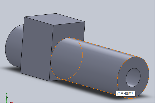

楼主: 丹枫911
大家帮我给这个件报价
发表于 2016-7-7 19:14:44 | 显示全部楼层
200一件 也可以加工出来的
当然不含料 就更好了  只是有些麻烦 不爱干而已
铣床  四爪数控车  加工中心
10件 就200妥妥的
44改成 44圆就更省工了 200更简单了
里孔光洁度也最好不是1.6
发表于 2016-7-7 20:14:31 | 显示全部楼层
需要购买锥度丝锥,其他的可在机床上加工出来,价格还算可以。

 楼主| 发表于 2016-7-7 20:49:18 | 显示全部楼层
机加小牛 发表于 2016-7-7 19:14
200一件 也可以加工出来的
铣床  四爪数控车  加工中心  ...
其实我这里还有好多其他的件呢,有些我都觉得报价的报的贵了些,所以我挑一个典型拿出来和大家讨论下,
这个件做成圆形的话,凸台那块也比较难处理(见图,不知你是否这个意思),没有凸台的话深度不够用
发表于 2016-7-7 21:14:55 | 显示全部楼层
如果是圆的  上四爪直接车 然后掉头三爪车 就行了
如果是方的 上四爪 然后掉头 精度明显不好保证  要想保证 工装明显成本增加 这时候就看精度了

发表于 2016-7-7 22:09:23 | 显示全部楼层
14那里的锥能否取消。

发表于 2016-7-7 23:26:00 | 显示全部楼层
我觉得320这个价格还算合理,毕竟你这个只有5件!
发表于 2016-7-8 08:34:20 | 显示全部楼层
你只有5件,按材料费的4倍当然不可能了,我们之前给别人加工,这种打样价,一般材料价格的8~10倍计,你这价格还算行
