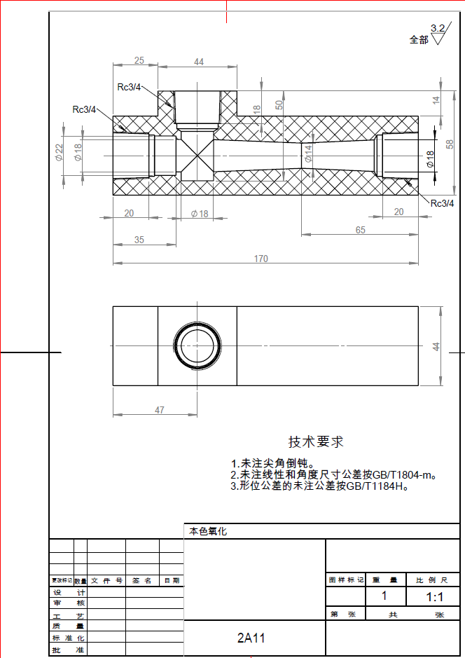

大家帮我给这个件报个价,一共5件,我自己估价材料和加工费和表面处理共计200元一件,供应商给我报320,我觉得太高了,材料费40元足够了,加工费按4倍160元也足够了,表面处理因为还有别的件一起处理,按公斤算这个就可以忽略不计了。

你这需要定做锥度铣刀,一把刀具的费用就在300左右,左右两端如果锥度不一样的话,两把刀具的钱就够呛了。
这个两端螺纹的底孔锥度可以直接车出来,不需要要去定做,至于竖直方向的锥螺纹底孔,要是有加工中心也没什么问题,不然确实需要买一把锥铰刀
那你咋不镗孔呢 就5件 你把钱 给刀具赚了?  发表于 2016-7-7 19:06
什么样的设备考虑什么样的工艺,像我这没车床只有CNC加工中心的,只考虑定做锥度铣刀加工。  发表于 2016-7-7 16:27

客观的说, 如果那人跟你不熟, 还给你做, 就挺不错的了, 几件产品, 基本不是谈价格的时候, 就当交个朋友。
如果跟你很熟, 有其他订单给他做, 可能他也不会在乎这个钱, 也没啥谈的必要, 批量货压压价。
楼主看看自己是那种情况

中间的X是个什么形状?怎么能干出个X啊。
谢谢,原来在CAD干两个交孔都是随便连个圆弧表示了,没注意相等的会变成X。  发表于 2016-7-7 19:28
等径交叉孔截面就是XX  发表于 2016-7-7 19:00
