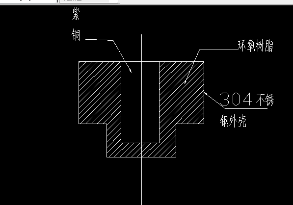

如图

环氧树脂经过高温烘烤会不会软化?或者用某种化学制剂将其溶解掉呢?

) N% J: [5 d: {- B8 Z' {9 m底面铣刀飞掉/车掉,冲。

冰箱里冷冻一下

做一个比铜体大一点的模子再用液压机将铜芯压出来

外壳还要么?多厚的?
