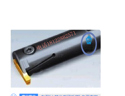

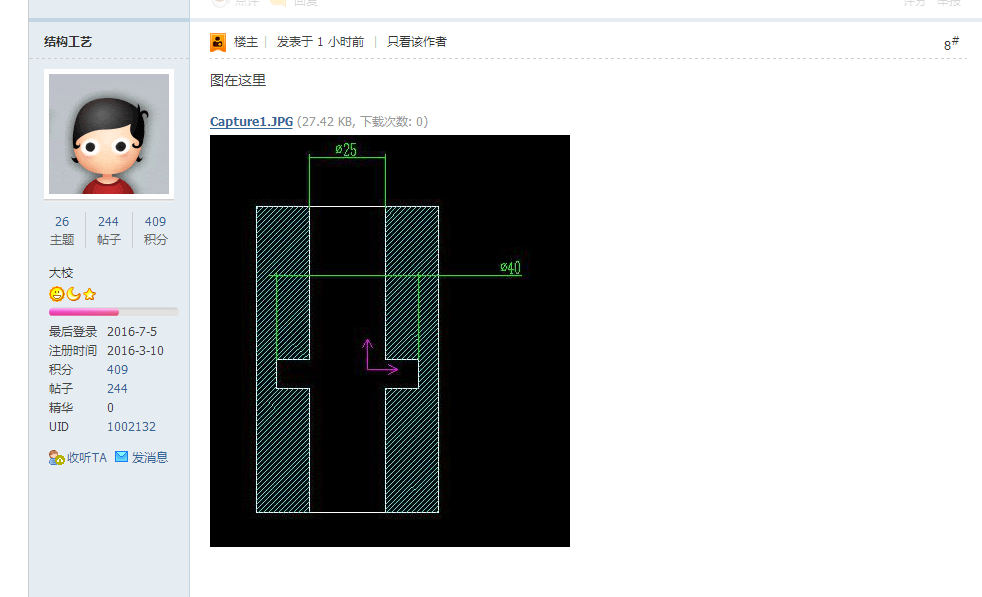

QQ图片20160705161908.png 这种内槽刀不就可以直接车吗( H# s' ^) j7 r! J
大孔40,小孔25,进给量一共是(40-25)/2=7.5,刀杆圆柱的直径最大是25-7.5=17.5,为了放置划伤直径25mm的面没边再空余1mm的量刀杆直径最大为15.5这样的刀杆能加工出来0.8的粗糙度? 我是外行,没做过机加工,纯属  详情 回复 发表于 2016-7-5 17:04
发表于 2016-7-5 17:00:01 | 显示全部楼层
如果只靠机加工做这个,画图的会被打脸吧?
/ c" x! k+ L, q2 G如果不只是考虑机加工,铸造?焊接?锻打?表面粗糙度可能就保证不了了
发表于 2016-7-5 17:04:09 | 显示全部楼层
曾经我爱你 发表于 2016-7-5 16:20# p* b# W) V5 C4 }+ `
这种内槽刀不就可以直接车吗
6 G! K* b) p( f& \. L& ]" V大孔40,小孔25,进给量一共是(40-25)/2=7.5,刀杆圆柱的直径最大是25-7.5=17.5,为了放置划伤直径25mm的面没边再空余1mm的量刀杆直径最大为15.5这样的刀杆能加工出来0.8的粗糙度?
* y, i6 l% N2 j% B6 C3 P我是外行,没做过机加工,纯属猜测
: M5 n7 ]+ x. t+ D- S8 ~
我也是外行,内槽我在公司看到车工用这种刀做的,楼主槽到端面的距离没给,如果太深,刀杆刚性应该达不到,0.8的粗糙度至于做不做的出来,要大神说一下了  发表于 2016-7-5 17:27
发表于 2016-7-5 17:29:50 | 显示全部楼层
小人Mτ 发表于 2016-7-5 17:048 r( z1 n3 V6 I# w8 Q' W$ t# }% ~
大孔40,小孔25,进给量一共是(40-25)/2=7.5,刀杆圆柱的直径最大是25-7.5=17.5,为了放置划伤直径25mm ...
% C; M% o3 y2 V& k) G# X
加工这种内孔槽,车、镗Ra1.6都是高手中的高手了,要达到Ra0.8的光洁度,不太可能.  只能磨。
8 i7 G4 \+ w+ V& A* Y+ g
发表于 2016-7-5 20:58:04 | 显示全部楼层
这个孔加工难度确实非常高,Ra0.8已经超过一般车床的加工范围了,所以只有内圆磨,当然数控镜面电火花也是可以的,不过成本不菲,不划算。

发表于 2016-7-6 08:59:53 | 显示全部楼层
伯努利111 发表于 2016-7-5 15:29
' h% c7 s# M6 T! k, J& P1 g钩子型铰刀应该可以满足,光洁度也能达到,不过这个纯粹是乱画的吗,做什么用的?线切割做这个没问题,不过 ...
( G/ B+ O* Q: |: u  Z; x应该主要是为了考楼主的,看楼主的经验,并不是实际想做这种东西。$ z4 i) V' D9 _3 C" G# `
发表于 2016-7-6 09:14:28 来自手机 | 显示全部楼层
结构工艺 发表于 2016-7-5 15:07
" ]0 e. w/ O0 `1 l: T" }图在这里
$ k& r) G0 v$ a
内槽刀车出来的,若要求尖角,需要30度正反尖角刀修补
