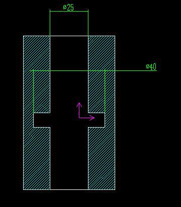

昨天去参加一个面试,有一个笔试题,问直径40的圆孔是怎么加工出来的?妈的,想了半天没想出来,好丢人想问下各位撸友,这个40的圆孔是怎么加工出来的?

发表于 2016-7-5 14:41:32 | 显示全部楼层
??,钻孔、车??
发表于 2016-7-5 14:49:39 | 显示全部楼层
纯40的孔吗,就是钻床做出来的,光洁度不够的话,再铰一下
发表于 2016-7-5 14:51:41 | 显示全部楼层
钻?铣?车?线切割?这个问题本身就有点问题吧!啥子材料,外形啥样,多深的孔,一点条件不给吗?

发表于 2016-7-5 14:59:30 | 显示全部楼层
冲压啊?车?钻?铰?
 楼主| 发表于 2016-7-5 15:00:14 | 显示全部楼层

* L" C( H) j8 B
内表面粗糙度0.8% Y" A, I. Q* J) K
 楼主| 发表于 2016-7-5 15:07:12 | 显示全部楼层
图在这里
第一眼看到我就想起孔卡,是否能用加工轴内空卡那一段的加工方式加工?  发表于 2016-7-5 15:35
 楼主| 发表于 2016-7-5 15:07:30 | 显示全部楼层
中轴线! 发表于 2016-7-5 14:51
4 f4 z$ q- P* W; {$ L钻?铣?车?线切割?这个问题本身就有点问题吧!啥子材料,外形啥样,多深的孔,一点条件不给吗?
$ e/ q, l/ G6 q/ c) O
图在下面9 u2 Y% V0 S& j% ?" ~* _! v
 楼主| 发表于 2016-7-5 15:07:54 | 显示全部楼层
zou112 发表于 2016-7-5 14:41+ x! q3 V; m5 M/ ~2 B+ M2 e9 e
??,钻孔、车??
  j6 u# K5 Q* x" ~6 E$ q, [! k8 F
图在下面- B+ E& m* \8 k( E: y+ U( D& K
