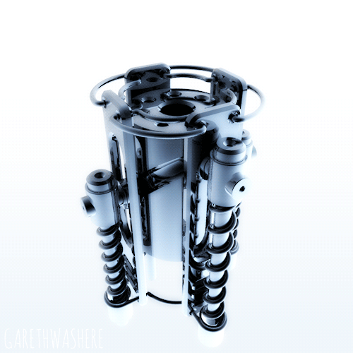

想做个自动化水果刀    就是下面的机构不好找。; }$ I# j# |- x/ c; n2 l: L
透析仪.gif % S) W8 j9 n' o/ p) X
3 [9 v& _8 P1 W7 M# Y) r: {1 a
各位能帮帮忙   看看什么机构上有类似的应用?谢谢; E. \% G5 t, }5 P( K1 x2 [

圆柱凸轮,得自己设计

多色圆珠笔
圆珠笔是棘轮棘轮机构  详情 回复 发表于 2016-7-2 12:15

* z5 d9 p  o8 g0 W9 X9 q% B圆珠笔是棘轮棘轮机构

圆柱凸轮

. p& V6 p7 ~& B" O$ k% |我自己设计是没有可能的,就是不知有没有实际的应用好参照一下% Y: d% h" |0 w6 p+ g! A# q2 ?
1860年代发明的加特林机枪。  发表于 2016-7-2 12:52

我想知道这个图是用什么软件做出来的

我也想知道这种动态图是用什么软件做出来的
