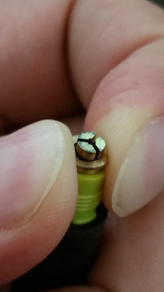

发表于 2016-7-2 11:05:42 | 显示全部楼层
yaoqifeng110 发表于 2016-7-2 09:29
谢谢回复,但是我看到“万能工具磨床”加工单个,可能效率不太高!
要效率就不该,磨洋工就是这个磨。
发表于 2016-7-2 11:13:16 | 显示全部楼层
yaoqifeng110 发表于 2016-7-2 09:42
谢谢回复,自动铅笔什么夹紧原理,不是很理解
如图所示的状态下放入工件,下面的小圆环上升就夹紧了工件,然后整个自动笔选择1/3圆周就可以啊,可以好多支自动笔排成一排,一起旋转增加效率。
前提是你的表述来看你的加工精度要求不高。
BTW:我不是机械专业的,就是来凑热闹、学习的  O(∩_∩)O哈哈~

 楼主| 发表于 2016-7-2 13:31:50 | 显示全部楼层
状态失控 发表于 2016-7-2 11:13
如图所示的状态下放入工件,下面的小圆环上升就夹紧了工件,然后整个自动笔选择1/3圆周就可以啊,可以好 ...
互勉哈哈,如果需要其它装置转动自动笔,那每一个自动笔只是起一个装夹作用,感觉没什么效果啊
夹住后可以旋转自动笔啊,研磨一面后旋转1/3圆周,然后磨第二个面。  发表于 2016-7-2 13:42

发表于 2016-7-2 14:51:44 | 显示全部楼层
yaoqifeng110 发表于 2016-7-2 13:47
导师建议,安装,夹紧和转动分开做,安装自动,夹紧人工,转动自动!并且换个方式,但脑子还是一片空白! ...
请网上查找车铣加工中心、自动车床、弹簧夹头、振动盘这样的的资料。你这个工件是典型的、可以用车铣加工中心制作的东西。
小型圆棒工件,用振动盘整理,然后排成一排进入机床主轴后端的送料装置,气动送入主轴孔被推到主轴前端的弹簧夹头内,然后气动夹紧。这样就可以加工了。
工件夹紧后,主轴不动,铣头进给切削工件。平面加工好,刀具转塔换钻削头,钻孔。
分度,三次完成。
然后,自动松开工件,送料装置自动送入第二根工件,加工好的工件被推出弹簧夹头。
机床完全是现成的,工艺也是常见和成熟的。只要稍微有点工厂实践经验,或者看过有关视频的,应该都能知道。
要制作简单的专用设备,也应该按这样的制作方法。
你这个导师也是书斋工程师一枚。
