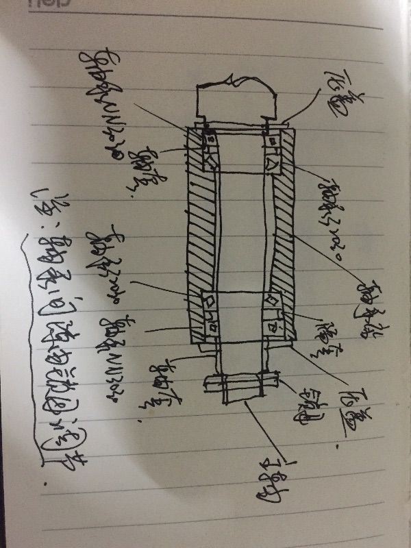

图示结构,主轴转动,轴承会发热,是什么原因?

害怕伏枥 发表于 2016-7-1 07:311 j) S  u! R% |' F0 m
这个东西是谁设计的?楼主能确定草图没有画错?
  A5 X) d9 O' @* n  T5 u* ]% u( _如果没错,发热是必然的,不发热是不可能的。
# X$ e* q* r  Z# v0 ^8 U
这样结构简图
发表于 2016-7-1 21:04:02 | 显示全部楼层
这种轴承就会温度高,我用这种轴承做旋风铣,型号忘了,轴承内径130,外径180,转速750,开机工作后,内腔主轴手能勉强放在上面(细皮嫩肉受不了)。

wx_m6bs5HsB 发表于 2016-7-1 20:38
# _9 K/ L; r" P1 n7 H5 U这样结构简图
8 v) X. g1 K' f% }8 \+ B
你这个隔圈应该是隔内圈吧,怎么都隔外圈了
+ n$ u  M1 u4 |: q; J
说到点子上。  发表于 2016-7-2 08:17
发表于 2016-7-1 22:56:26 | 显示全部楼层
滚子磨隔套了?

wx_m6bs5HsB 发表于 2016-7-1 20:385 F: J% g% e% `, J1 r% B8 x5 d
这样结构简图

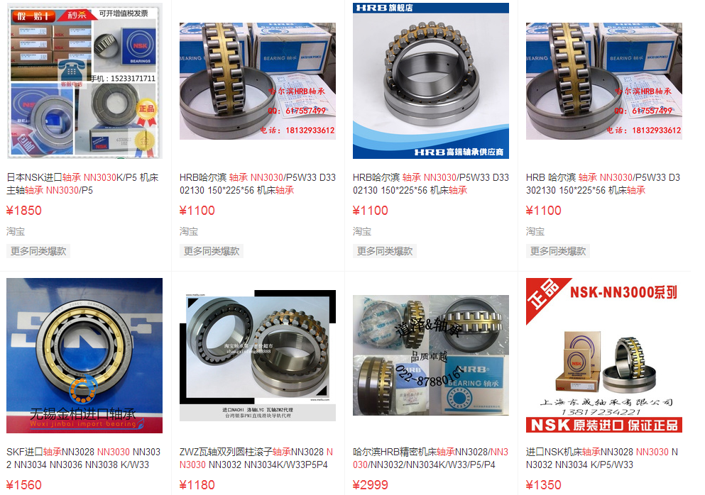

% d) p+ C& C2 l+ s, ]1 L你重复发了这张图,看来图纸没发错,确实是设计错误了。这个NN3030是什么样的轴承?前面跟帖的社友应该是没有注意到。' k; a, n4 c9 K
从淘宝找到的:
$ d6 i3 A% ]7 k! [3 n  i很清楚,这是双列圆柱滚子,只能承受径向负荷的轴承。你现在的结构,轴上螺母一拧紧,会出现什么情况?圆锥滚子轴承影响不到,这NN3030的滚子前后端面却压死在轴承滚道的台阶面,不发热不可能,烧轴承也必然。- Z# R/ ^4 d" `" R" ^
要解决也容易,按23楼社友的意见,把现在的轴承外隔圈拿掉,换成内隔圈就好了。- x( ?( Q" ]2 l/ U( j  c; `: O) v2 V
不知道你给出图纸上的东西是用来做什么用,需要承受多大的负荷,居然用了两个这样的轴承,有点奢侈。如果是你设计的,能否给出计算依据?

发表于 2016-7-6 09:49:22 | 显示全部楼层
害怕伏枥 发表于 2016-7-2 09:22
% t4 Y7 ?* L+ A$ ^/ ]* I你重复发了这张图,看来图纸没发错,确实是设计错误了。这个NN3030是什么样的轴承?前面跟帖的社友应该是 ...
" Q$ q  j9 V9 ]+ a" d
不知道怎么前后滚子面压滚道了………楼主也隐身了……等了好多天了,楼主也Mei没了后续,帖子没意思了………
