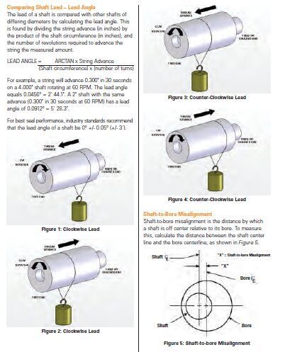

" p! X6 A3 [8 H6 T; O# h4 v- e9 b/ T! r* i  W; s7 O
这些东西,比光理解个粗糙度及其加工手段重要的多。; l; w) R7 B$ e& i0 P4 t
是的,通用的检测标准里有明确要求,挂锤的质量,线的长度,润滑剂都有明确要求。  发表于 2016-6-28 22:26
这是Timken的资料里截的,我找着了。印度长绒棉,纺的线?  发表于 2016-6-28 18:33
螺旋,中国美国棉纺线不行?哈哈哈哈。这东西要看PARKER的手册。  发表于 2016-6-27 13:44
印度长绒棉纺的线。  发表于 2016-6-27 10:29
哈哈哈,螺旋,牙线。  发表于 2016-6-27 03:27
感谢逛逛大侠资料,螺旋线大侠解说:)  发表于 2016-6-26 21:20
实际90%知道这个要求的,并没理解其真正原因,所以也就没有百分百的控制手段。客户抬杠,我就回他,别说你要求正反转不能超过多少距离了,你说吧,是想一点也不动还是想往一个方向跑。这都可以控制的。  发表于 2016-6-26 20:05
有个客户,要求必须切入,不能走刀。我就问他,是不是油封位。他说是的。我说,好吧,你怎么说我怎么干。但不保证真的能达到需要的效果,但符合你的技术要求。其实就是没有明白到底是怎么回事。  发表于 2016-6-26 20:03
这是油封位的要求,无旋痕测试,根据不同工况,要求不一样,经常会碰到。NOK密封件的手册上有更详细的要求和解释。我只问一个问题,那根线是什么材质的?  发表于 2016-6-26 19:36
