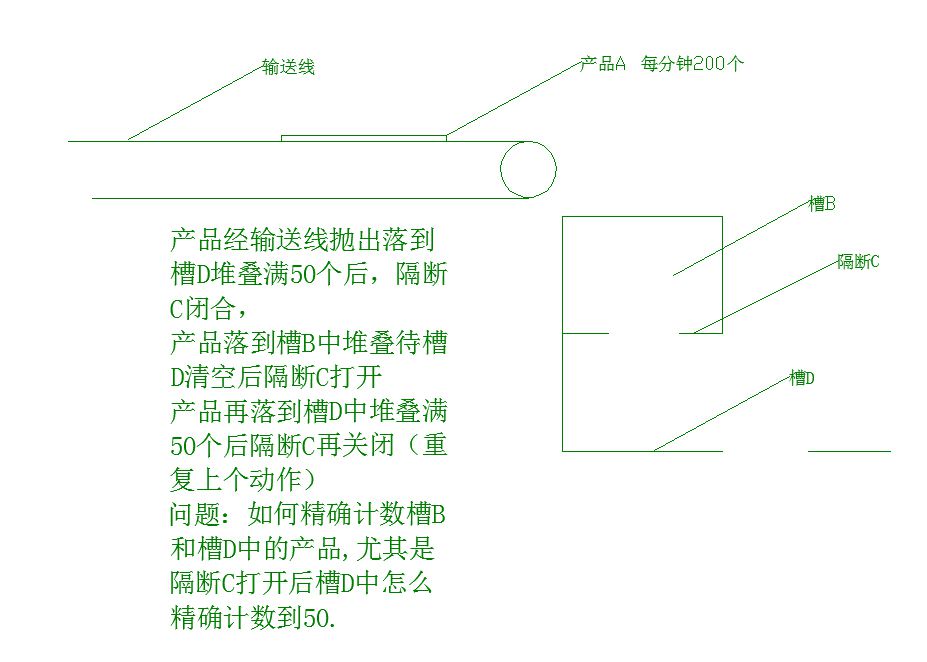

问题如图片上所述。产品为350*300*1mm的快递信封

发表于 2016-6-22 15:33:03 | 显示全部楼层
直接计算重量怎么样?用压力传感器~
2 L$ h1 D/ m1 t1 F说实话,信封的抛出速度很快吧,没接触过可以这么快速度下计数的装置(恩,毕竟我是菜鸟,不要嘲笑哈)7 Y9 S. X( p( L: v* T& ]. W" Q. N
或者验钞机里面的那种计数装置?我目前就想到这个了
* D8 a* V& d% E7 U( [' Q哈哈,在下愚见,仅供参考~
发表于 2016-6-22 15:45:03 | 显示全部楼层
没想到,另一种想法就是把槽B结构改一下,让信封一个一个掉落,方便计数或者其他形式,个人愚见,楼主见笑
 楼主| 发表于 2016-6-27 08:02:57 | 显示全部楼层
赵俊宇 发表于 2016-6-22 15:33
/ C  D( U' y+ j- j& B& |& L直接计算重量怎么样?用压力传感器~6 p. t  b8 H5 ]% J" F" b
说实话,信封的抛出速度很快吧,没接触过可以这么快速度下计数的装置 ...
5 c- T" ]6 G6 t* r传感器是找到了5 I0 p- A- W1 J4 b
怎么实现计数传递是个难题" H, T% S. A' h5 Z
发表于 2016-6-27 08:12:16 | 显示全部楼层
在抛出位加个传感器计数就可以了
