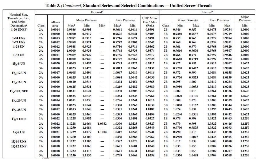

求助:1-1/16-14UNS-2A 大、中、小径 谢谢大家啦!
发表于 2016-6-22 11:25:54 | 显示全部楼层 |阅读模式
各位高手们,能不能帮我算下,谢谢了!
自己不会算饿 哎!

发表于 2016-6-22 15:00:44 | 显示全部楼层
可以参考标准ASME B1.1 计算
以下是我计算的供参考
大径1.061-1.0507
中径1.0146-1.0093
小径0.9836-0.9629
回复 支持 4 反对 3

发表于 2016-6-22 16:36:35 | 显示全部楼层
你确定那就是对的?
发表于 2016-6-22 16:41:05 | 显示全部楼层
The ALLOWANCE is 0.0016in.
发表于 2016-6-22 17:08:08 | 显示全部楼层
本来是0.0015948in的,我按0.0015算的,相差不大,建议楼主自己核对。我的只供参考。
 楼主| 发表于 2016-6-22 20:42:03 | 显示全部楼层
可以参考标准ASME B1.1 计算
以下是我计算的供参考
大径1.061-1.0507
中径1.0146-1.0093
小径0.9836-0.9629
以上数据是如何计算的?第一次碰到这样的问题,迷糊
The ALLOWANCE is 0.0016in.又是如何选择的呢?
