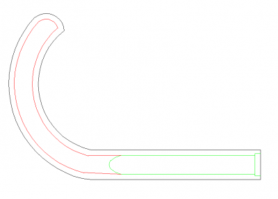

这是我家生产的产品(很低端不要见笑)
; T: D" R0 E" H; y6 y我们绍兴这边很多做雨伞的,我们家自己做塑料配件的,这个是雨伞上的伞柄。. H7 y; M$ ~) M- N
在生产伞柄这个产品的时候,大家都在使用气辅注塑成型技术,一般都使用在芯棒增加一个气动阀,在注塑机注塑时,同时进行空气的补给,使没有芯棒的位置也能产生真空,减小伞柄的重量,减小其热变。0 B& V' J/ I7 H; ]7 z/ k+ m1 X
现在的问题1在于:单一的气体控制阀不稳定,我想能否使用多段多控制自动调节阀。使壁厚稳定。(有些吹不到,有些吹破)8 m" y8 j( `, V5 }
问题2:芯棒温度过高(材料:铁),我们需要注塑周期短。8 d. t+ O- s% x
本人才疏学浅,不知道是否有这样的设备,否则针对这个问题还有没有更好的方法。- s9 ]( F9 p# @5 d* i/ k
我可以进行尝试! u% W7 _, ]' y) V8 N0 l

就是这个产品,绿色的为芯棒产生的位置,红色的为希望吹出的部分

斯维尔 发表于 2016-6-15 22:46! U% M! ]7 x4 t, n) C6 P% L
个人觉得吹气注塑还准备吹成弯管,保证壁厚均匀的难度很大,不如在用磨具。
, s( b% M$ n. b我们是用塑料膜的,但是前面弯曲   不能用芯棒 + |' Q: }" Z8 e' {- C4 }
