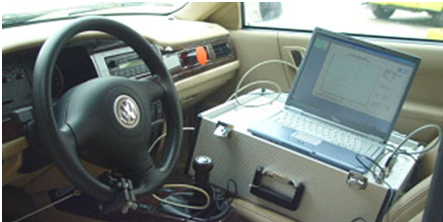

把时间轴拉回2007年,我在德国工作了几年后,回到国内分公司,在测试科工作。这个科室当时很小,有3个人,其中有一个操作员由于会用德国进口的踏板特性测试机,就得到了一个很好的工种,时不时跑外地出差试车,工作强度比较轻松,而其他人就在公司里和笨重的台架测试打交道。

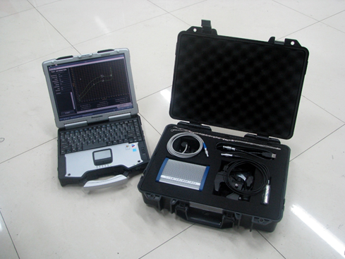

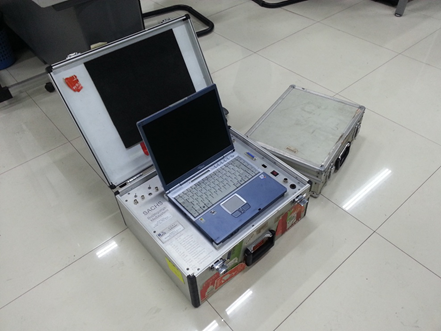

1.png 2.png 图:德国原装进口的踏板特性测试机 MK0
说起这台测试机,购置费用近30万人民币,有两个大箱子和一台笔记本电脑组成,总重量16kg,由于提着费劲,公司就配了一个两轮推车,总重逼近20kg。要是遇到出差去试车,它会占掉一个人的托运限重,携带极其笨重。
当时我想多一些出差机会去见见世面,就巴结着这位哥学会了如何用这台设备。结果一次小拖车轮子坏掉,我不得不提着这套装备,从奇瑞工厂的北门走到南门,我才知道为啥这位哥们愿意教我了。
我发誓要把这套设备“瘦”下去!

不知道设备里是啥,保守的德国人也不一定愿意给线路图,改造估计不现实了,但是我可以换一个更轻的箱子吧~于是第二天,我再一次打开了设备,把里面的电子元件仔细地拆出来,再把空箱子称了一下,6kg!有希望~

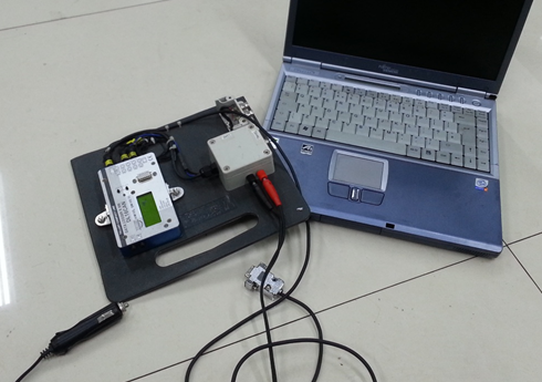

同时,我注意到德国设备上有16个插孔,完全可以接16个传感器,同时做采集和处理,但是我们平时使用功能单一,只用到了其中两个通道,也就是说,我至少可以去掉14个没用的通道和信号处理模块!
于是我去宜家买了一块砧板,切掉了一半,把需要的那两个通道的模块掏出来,钉在砧板上,第一个版本就问世了!
5.png 图:DIY第一版测试仪 MK1
插头插好后,竟然可以使用!Oh-Yeah!
这下子,这套砧板设备就可以直接装在笔记本背包的前面袋子里了,瞬间少了一个箱子,减重9kg。

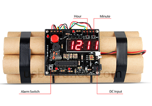

问题来了,我第一次带着这台改进版出差时,在南昌机场安检时被带到一边盘查好半天,才知道因为这玩意太像自制炸弹了,后来回到公司果断决定修改造型。
第二个版本,我给这套砧板做了一个壳子,但是显得比较笨重,加上后来公司固定资产盘点,我又不得不把这些东西塞回德国人的箱子里,终究逃不掉要自己另作一台的命运。

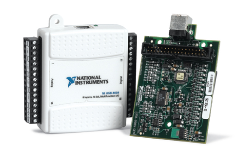

7.png 第三个版本,我买了一套NI的采集卡,我还记得是NI最入门的6008采集卡,价格比较便宜,新的1600块左右吧,我从江西一个中学老师手里买了一块二手的,1200元。接下来,我自己画电路板,做了信号调理和电源处理电路,焊好元件,把这些东西装到了一个新的盒子里,这下子就真的算我自制的设备了。

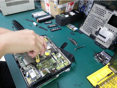

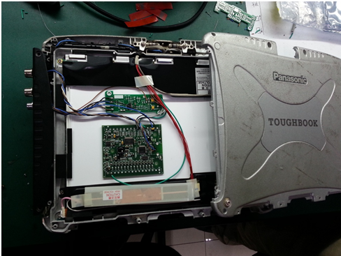

有了这个胖墩墩的军本,我突发奇想,拆开看看里面是啥,为啥可以做到防摔防尘防水呢?我又买了一个更便宜的二手本,专门用来拆卸研究。
这一拆,我可乐坏了,发现显示屏的壳子里面还有4mm左右的空间,可以放一大块电路板!好,下一个版本,把整套设备的核心电路做得更小,更扁,塞到笔记本里面去!
我根据笔记本显示屏A壳下面的空间和安装孔,定制设计了新的电路板,选了超薄的贴片元件,把原来的电路做得更加紧凑,装在了进去。
又专门选购了超小的多芯插座,在侧面的塑料缓冲区打了三个孔,把插座固定好。
电路板上方做绝缘处理,免得跟笔记本壳体发生短路,然后把笔记本外壳装起来,最新版本的踏板测试机就完成了。
这样一来,整个设备主机就剩一台笔记本电脑了!传感器直接插在显示屏上,出差随身背走,所有试车员顿时全部解放,出差用的内裤也可以多带几捆了。
11.png 图:最终的测试仪 MK6

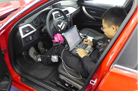

细数一下,这已经是第六代DIY产品了,包括方向盘上的传感器固定装置,我也重新设计了一套,试车员可以在30秒内完成安装,10秒拆走,而原来德国人的装置需要3分钟。

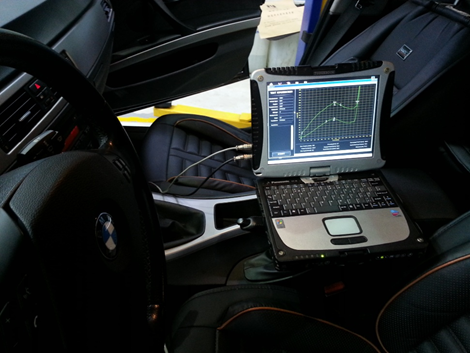

2013年,我去德国出差,聊上海分公司现有测试能力时,我show了这台设备。在场的德国工程师和试车员看到这张照片,好久没有人说话,我听见几个试车员在小声地叫“wow~cool…”,而他们技术主管的眉头却皱了很久,然后问了我好几个“关键技术难题”是不是在设计时考虑到了,显然是略有不服。其实我对这台设备早已吃透,在软件上也已采用更加高效人性化的版本。
12.png 图:我正在给BMW 320Li测试踏板特性

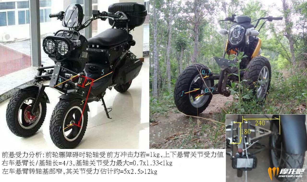

自己设计的产品当然得知道在同级产品中有何优势
交通工具与摩托常见的性能参数:
#功率重量比#侧倾角转向角#机构刚性耐冲击程度

弯道小三与一般摩托车或沙滩车比较优势在哪儿,咱刚改的这只肥胎小三就更能区别,据改车师傅半年来测试油耗,与原2轮摩托无啥差异
