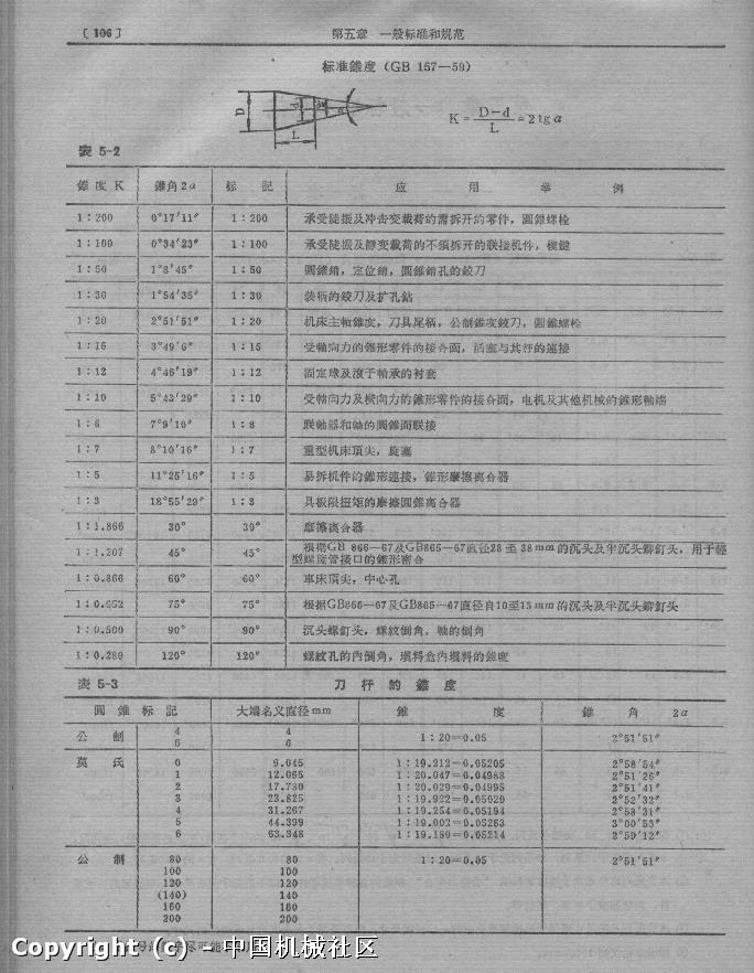

誰有莫氏柄的錐度資料?(相關的角度是多少?)火急!!!在线等,拜托了
发表于 2007-6-21 15:31:59 | 显示全部楼层
Re: 莫氏柄的锥度
请看图
 楼主| 发表于 2007-6-21 15:49:52 | 显示全部楼层
Re: 莫氏柄的锥度资料,求
老马!对您的感激如滔滔江水连绵不觉!!!
