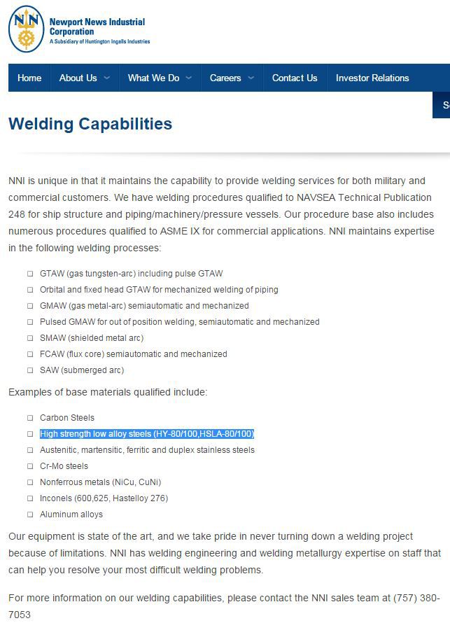

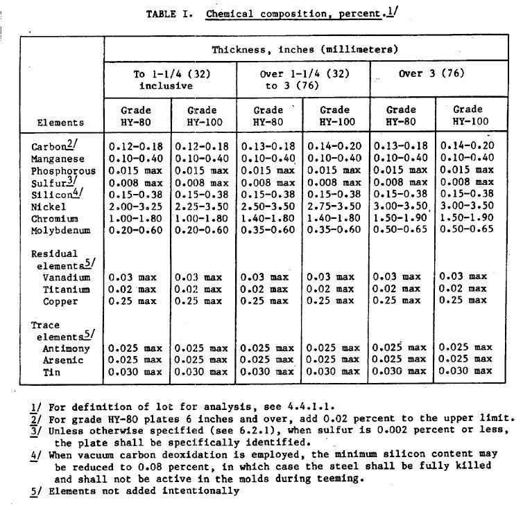

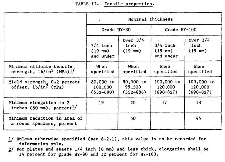

7 e5 S* E  B! ?6 d% r8 z去翻了翻航母钢板的网页,HY-80/100/130这些,高屈服强度合金结构钢板 捕获.JPG 捕获2.JPG 捕获3.JPG 0 N. _0 c/ F. m! y6 L
