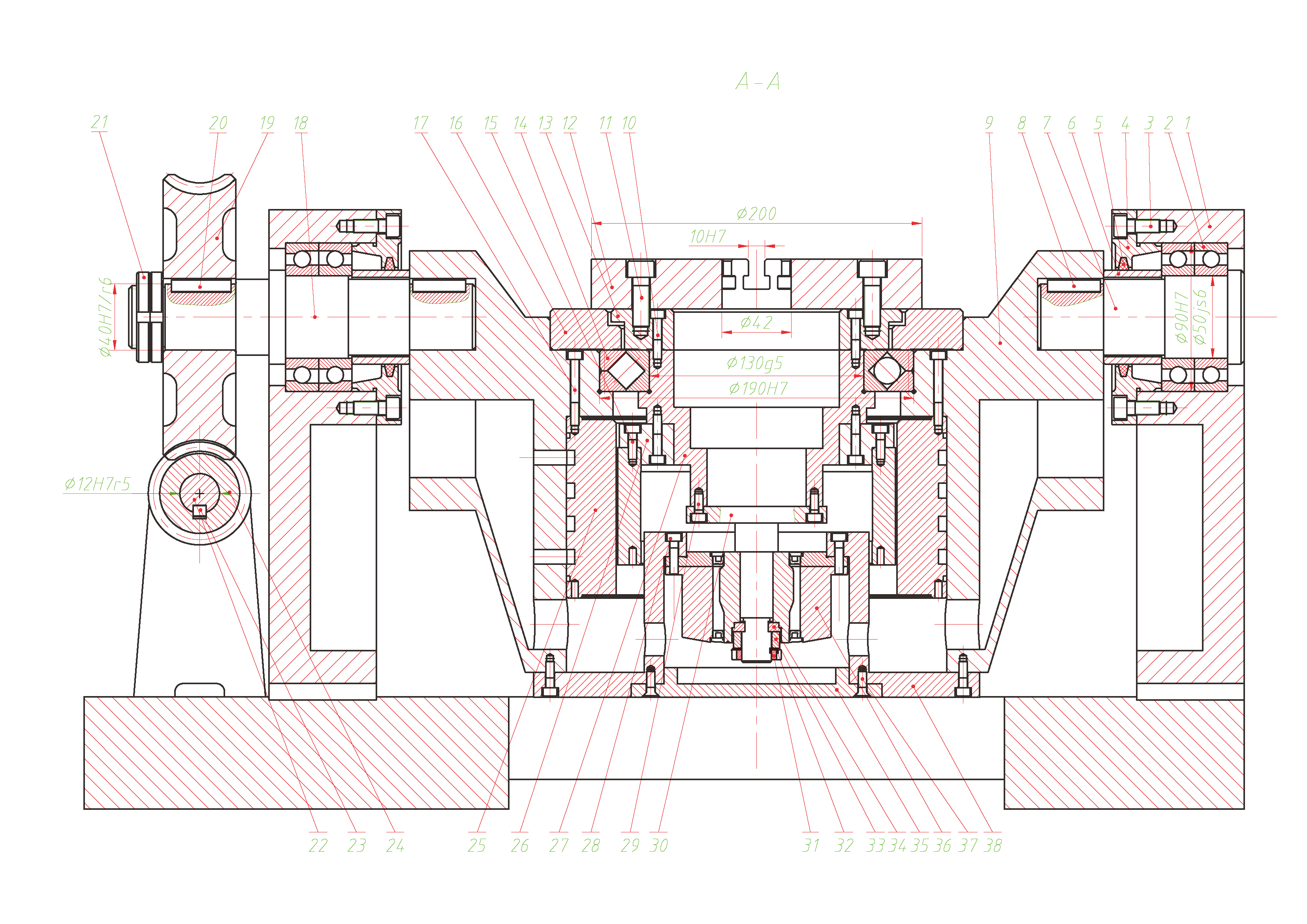

请各位大哥大姐帮忙查个图
发表于 2016-6-5 09:40:24 | 显示全部楼层
这个图纸标注不够简介 工人要做尺寸都要找半天 特别是第二个法兰盘
回复 支持 2 反对 1
发表于 2016-6-5 09:52:29 | 显示全部楼层
楼主第一张图φ40应该是轴承位吧?工差要改改,太松了
回复 支持 2 反对 0
 楼主| 发表于 2016-6-5 10:20:55 | 显示全部楼层
是蜗轮,50的才是轴承
回复 支持 1 反对 1

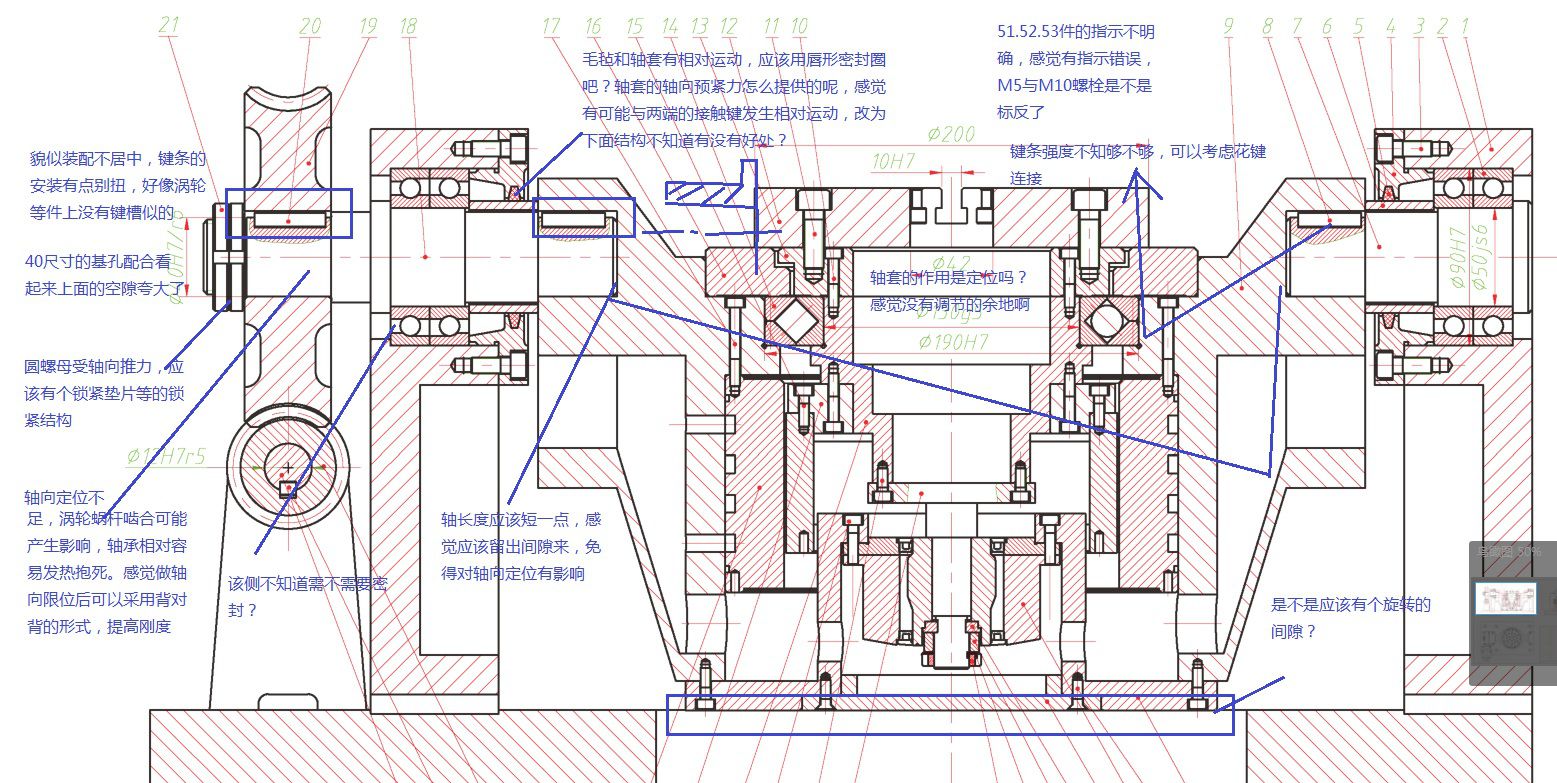

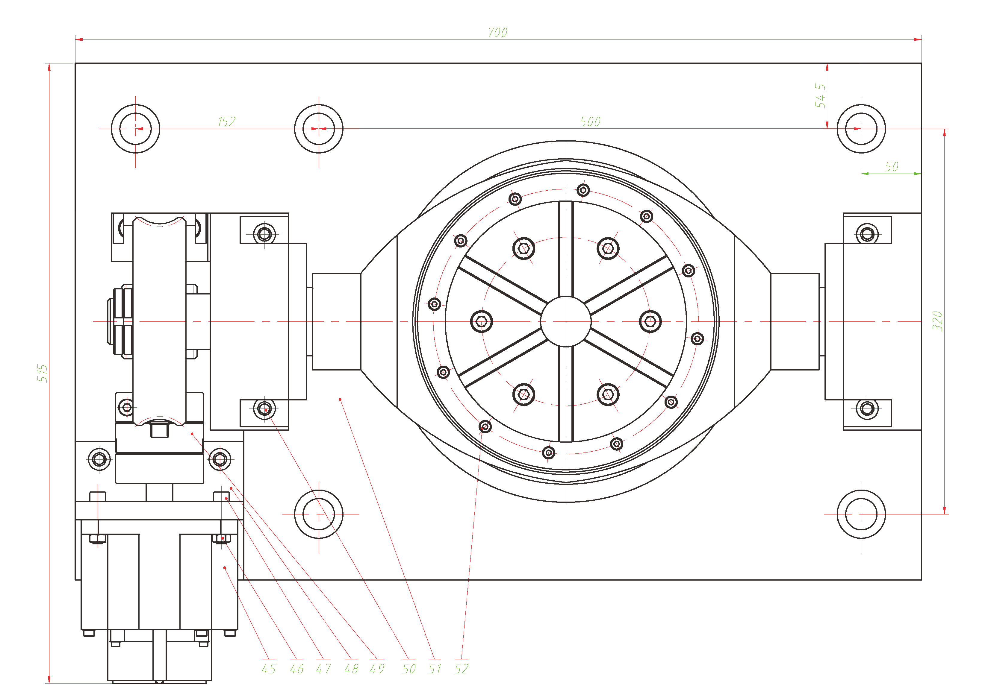

 楼主| 发表于 2016-6-5 13:17:12 | 显示全部楼层
请各位大哥大姐帮忙查下装配图
发表于 2016-6-5 16:24:25 | 显示全部楼层
第1张图左下角,键槽深度尺寸35的公差应该是:上差0,下差-0.2。
发表于 2016-6-5 16:26:23 | 显示全部楼层
没有接触过类似机械,不知道关键尺寸是那些,仅个人建议,大家指正
发表于 2016-6-5 16:29:08 | 显示全部楼层
键槽这个我弄错了,图上是直接剖到涡轮的键槽了,晕了,呵呵
