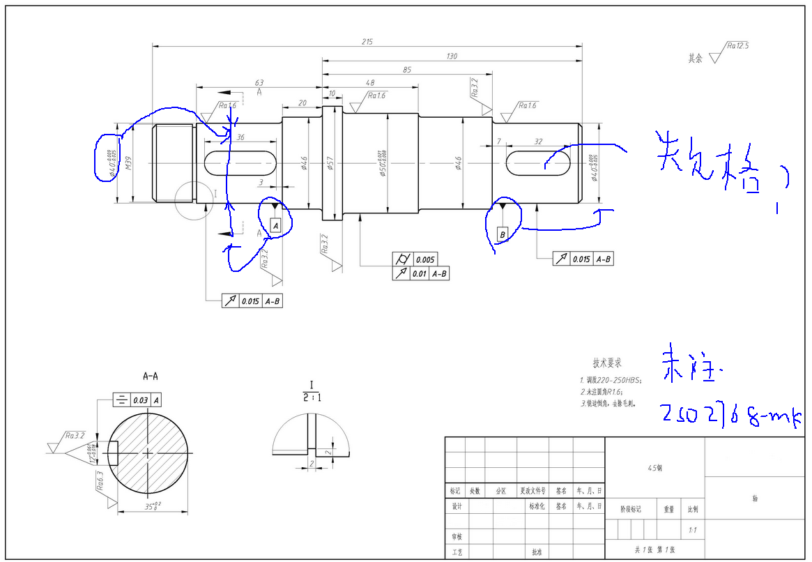

请各位大哥大姐帮忙查个图

百米小子 发表于 2016-6-4 21:30
空心轴图纸中,圆跳动公差标注错误。两处均标注错误。圆跳动不可能限定在两公共基准轴线上,可以看下机械精 ...
好的,我去查一查,谢谢大侠

发表于 2016-6-4 21:44:56 | 显示全部楼层
第一张图的A,B基准位置标的不太合适
为什么不合适  发表于 2016-6-5 09:48
回复 支持 2 反对 1
 楼主| 发表于 2016-6-4 21:55:40 | 显示全部楼层
xjw2001fth 发表于 2016-6-4 21:44
第一张图的A,B基准位置标的不太合适
你是说放在尺寸线箭头那里吗
回复 支持 2 反对 2

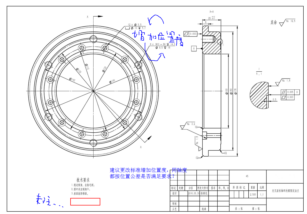

发表于 2016-6-4 23:22:13 | 显示全部楼层
FYI:
大侠,我把装配图放在了24楼,麻烦您再帮我看看  发表于 2016-6-5 13:21

发表于 2016-6-5 08:12:05 | 显示全部楼层
第一张有四个地方需改正
圆跳动基准A和B一般要标在装轴承的轴段尺寸上。  发表于 2016-6-6 11:31
中心孔是应该加;A,B基准可增加对中心孔的跳动要求; 倒不是一定所有尺寸都需要用中心孔来标注; 那个螺母是要加螺距(要不然是粗牙了)  发表于 2016-6-5 15:47
基准可以这样  发表于 2016-6-5 09:50

 楼主| 发表于 2016-6-5 09:25:37 | 显示全部楼层
山中渔人 发表于 2016-6-5 08:12
第一张有四个地方需改正
你这基准是怎么放的?
没有中心孔的是以轴中心线为基准的  发表于 2016-6-5 17:07
