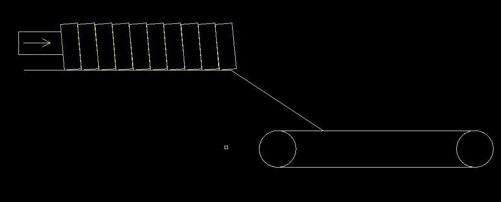

抓取或吸附,社友们还有没有别的思路
发表于 2016-6-3 08:41:27 | 显示全部楼层
侧着放,往前推,有个斜坡,靠重力把勺子分开,再有个传送带运走
勺子是曲面的,掉落后怎么一个位置?还有,这样怎么补料?补料时停下来?  发表于 2016-6-3 11:53

这是勺子的形状,中心在勺子的脖子那里,总长200mm,头宽40mm,食品不锈钢,竖直摆放一摞大概高度400,一排大概20摞,间距越小越好

一个吸盘风险太大了,运动的半中间会掉下来的,掉落之后连个位置都没有了,不一定卡死到哪里

吸盘+爪子,吸盘保证吸取到一定高度,夹爪负责可靠搬运和定位,不过要考虑干涉问题。吸嘴可以加弹簧做成柔性。
用风琴式吸盘更合适的吧。既然吸盘是软的,就让他软到底,硬的就让它硬着。  发表于 2016-6-3 12:46

1)上部分料 ---- 一摞竖起来,用风琴式吸盘拎起来一点进嘴巴的那部分,然后就是各种类型的爪子伺候了。(以防两个沾在一起(有没有油啊?),可加侧挂板。)
   缺点:不能不停机续杯。。。(不是不能,很麻烦。。。)
   优点:风琴式吸盘,别愁吸不到。不知道怎么用?访问不大不小的厂家吧。值得去一趟。
2)底部分料 ---- 还是一摞竖起来,从底部一个一个纯机械式分料。怎么分?看看蛋糕压花托盘的制造机构,或一次性杯子之类的的分料机构。MechLib里有视频的吧。(敢这么玩,是因为楼主贴的照片显示产品是薄板冲压出来的,厚度比较均匀。进嘴巴的那部分,可能摞起来后会翘一点吧。不碍事儿。。。)还有那种棘轮和钩子嘎达嘎达的动画,楼主也应该见过的啊。
  缺点:一次不能上太多的料,续杯频繁一点。
  优点:纯机械式分料,安静快速。(我是能不用就不用气的人。)
3)横着分料 ---- 不是不可以,其实原理跟底部分料没大区别。但这个勺子,有分量,整个机构需要的加持力度要很大。
