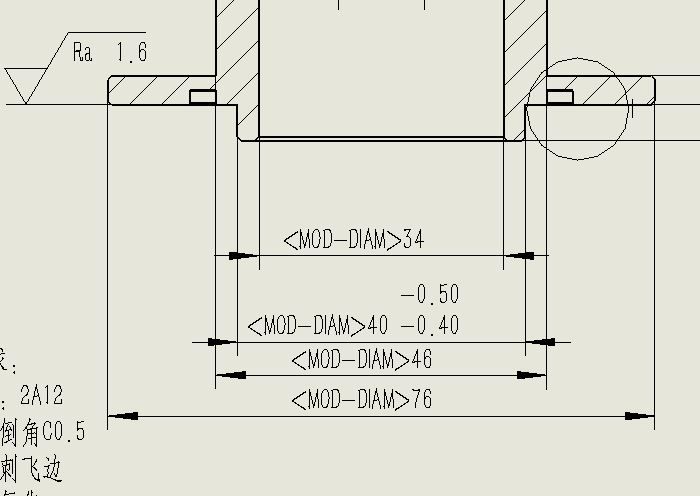

solidworks原先用的挺好的,今天开机后,φ就变成这样了。以前也遇到过,但是几天后就又变回来了。但是打印图纸的时候很难看。请问各位,这种情况下怎么才能变回来,

发表于 2016-5-28 20:11:03 | 显示全部楼层
   机器资源不足。
创建符号时,软件访问外部文件。 如果机器资源不足,则程序会失败。
如果这就是原因,则完全重新启动应解决此问题。
    如果是符号文件已损坏。 从运行同一版本的其它机器复制新的“gtol.sym”文件。
可在“<SolidWorks installfolder>\lang\<language>\”文件夹中找到该文件。
今天早上打开一看,又好了。可能真的跟楼主说的一样吧。  详情 回复 发表于 2016-5-29 12:39
