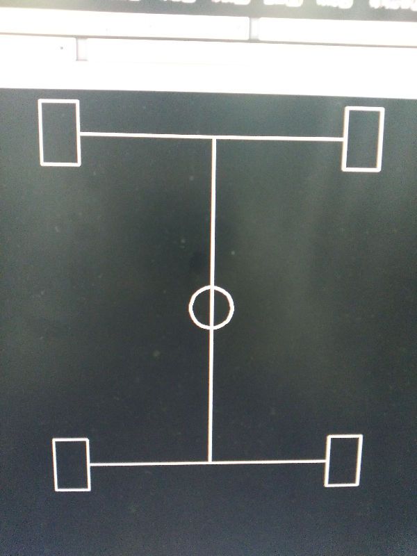

比划不出来。
AB两点一直在小圆上,CD两点一直大圆上。
请问CD两点怎么个路径不一样?
楼主,请仔细看下吧。
19楼的图解是进入弯道时的分析,而非在弯道中运动。
小车在未完全进入弯道时才会出现C,D不同轨迹,完全进入弯道后,CD两点的轨迹就完全一致了。

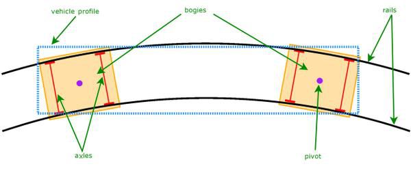

发表于 2016-5-27 17:06:32 来自手机 | 显示全部楼层
在前后轮中间加个转动副就可以做到了

发表于 2016-6-4 16:05:12 | 显示全部楼层
貌似可以参考轮对的原理。就是轮有个锥度,可以进行补偿。
