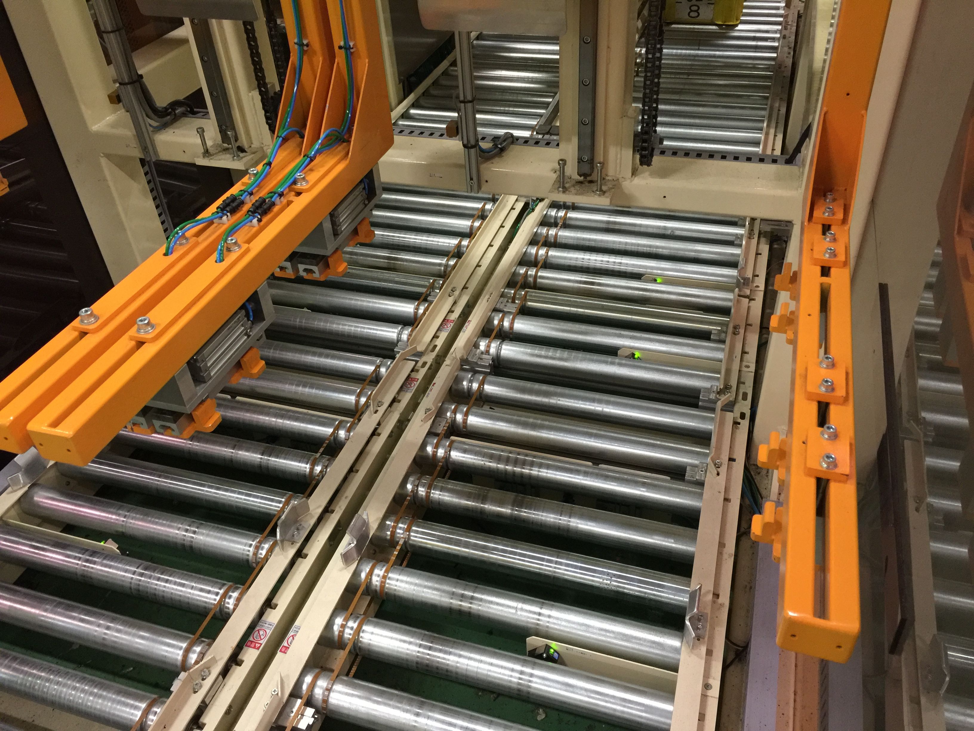

现在在设计一款输送带,想要用电动滚筒,一天差不多工作12小时,载重15KG左右,请问大侠们有没有用过类似的电动滚筒,电动滚筒能在这样的工作环境下使用吗,

发表于 2016-5-21 16:53:16 | 显示全部楼层
一根电滚筒加皮带带动无动力筒,减少滚筒间距。负重15KG,24小时都没问题

 楼主| 发表于 2016-5-21 17:20:33 | 显示全部楼层
24小时??散热没问题吗

 楼主| 发表于 2016-5-21 17:21:21 | 显示全部楼层
朋友有实例的吗,

发表于 2016-5-24 11:17:15 | 显示全部楼层
有 给你张照片

 楼主| 发表于 2016-5-24 11:25:40 | 显示全部楼层
谢谢,朋友,你这设备负重多少?两条电动滚筒中间隔几条无动力滚筒?
