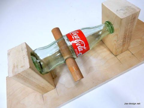

在可乐瓶上钻孔,如何做到的?
1 G: u6 n6 i  J. g, T- G' V1 n 123.jpg 9 ]7 s% s$ D( D, \9 H* e) _7 w

有陶瓷钻
发表于 2016-5-21 07:31:07 | 显示全部楼层
玻璃钻孔,手工可以用黄铜管配合磨粒…自动化玻璃加工中,蓝宝石玻璃柱子开料成薄片有种方式类似,粗略说钢丝上涂抹研磨膏钢丝移动靠磨粒一点点切割开玻璃柱子………

能说细点吗?

严格说来,不是“钻”出来的,是“磨”出来的。用修魔具用的电磨头夹个小砂轮试试就知道了。当然真要做这活,砂轮是有讲究的。

恩,感觉就是”磨“出来的。想起了老家以前有那种修补瓷盆的老头儿啊

TB上一大堆玻璃开孔器,套上小钻床就能搞.
