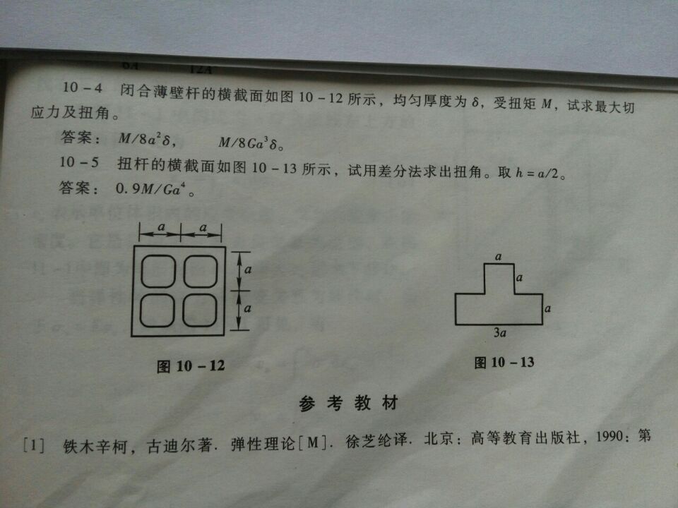

弹性力学求解   10-4题

非单连截面,用差分法不方便。@wf2725864   大侠提供下思路。
发表于 2020-3-10 21:14:00 | 显示全部楼层
用薄膜比拟法吗 我记得弹性力学里面有一章讲了非圆截面杆的扭转
