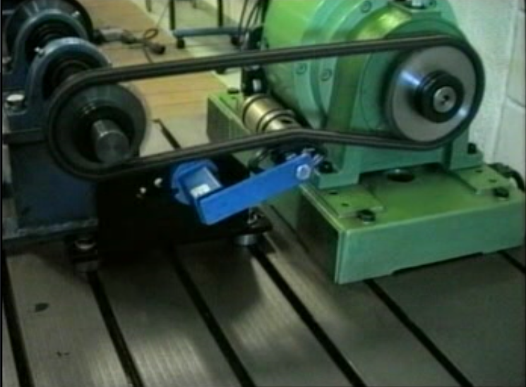

   现有一链条传动机构,驱动电机为2KW直流无刷电机,链轮为16T,节距为12.7单排链轮。链轮传动比为1,中心距为200。电机最高转速为3000r/min。现在担心链条在高速运转时会不会跳齿,或者其他一些问题而出现安全隐患,以及噪声较大如何减小噪声,还有链条是否需要特别张紧呢?请大家帮忙参谋参谋!在此谢过大家了!

发表于 2016-5-20 08:54:40 | 显示全部楼层
瑞士ROSTA弹性张紧器
发表于 2016-5-20 09:18:41 | 显示全部楼层
这么高的转速对于链条传动来说实属不易,但考虑到现有的机构,LZ可以考虑链条松懈侧的张紧,注意张紧轮靠近从动轮,链条摆动幅度大可以加导向装置,另外负载大小,处理以上几点可以解决跳齿或脱落,另外噪音可以考虑上润滑脂,加防滑罩,这么高的速度很危险啊
