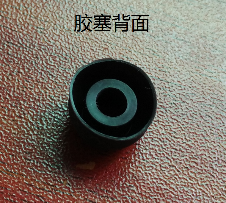

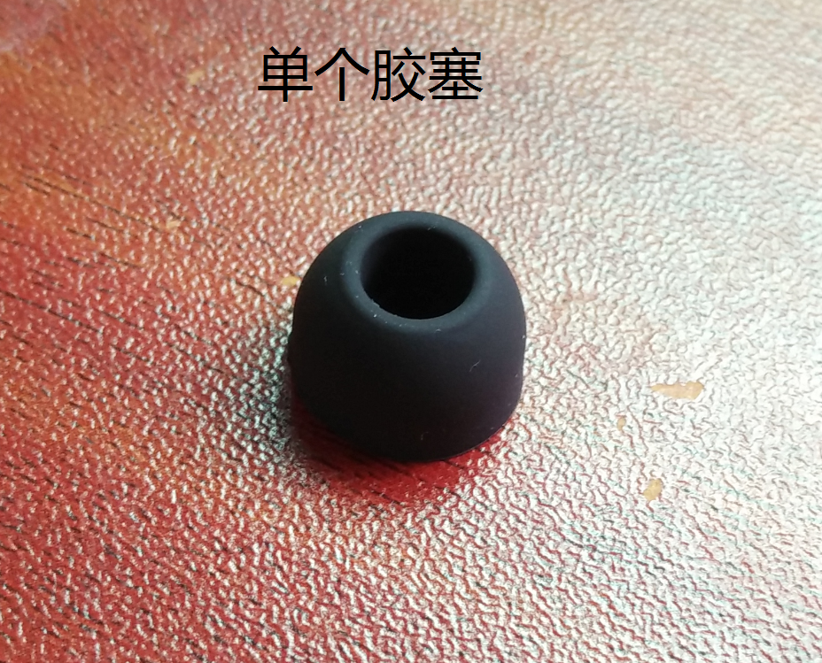

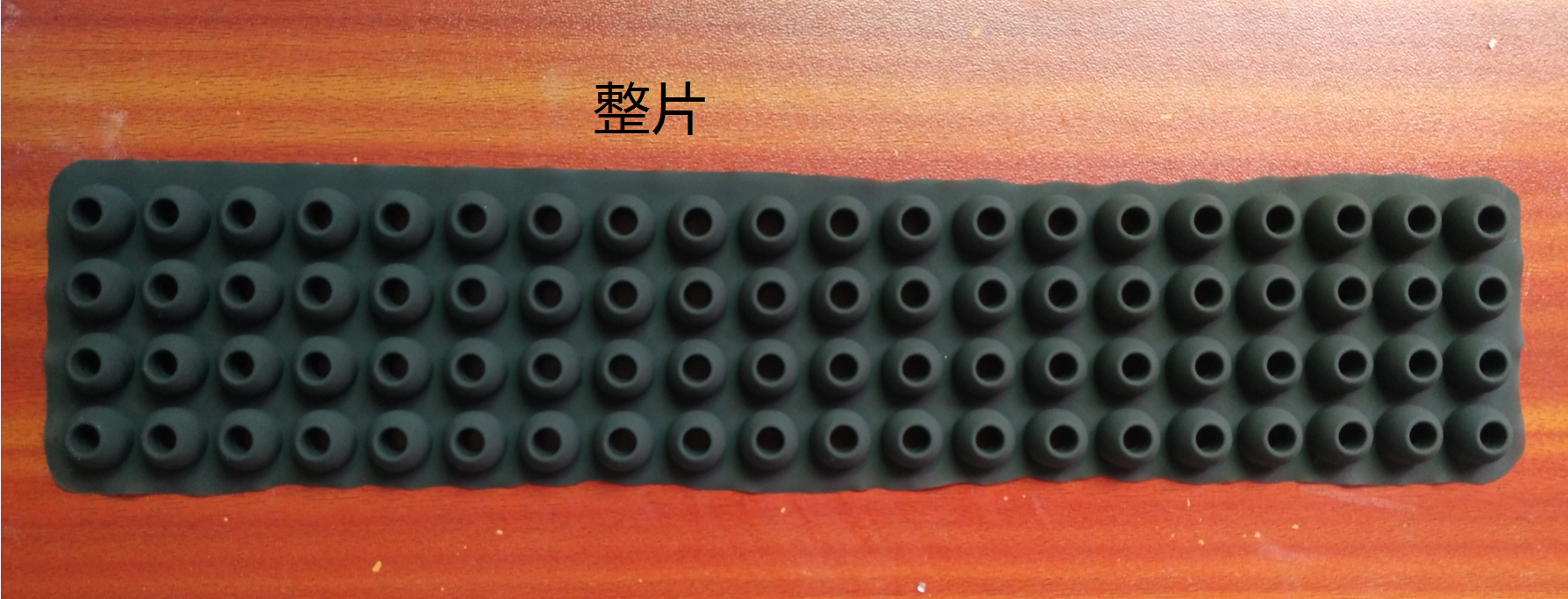

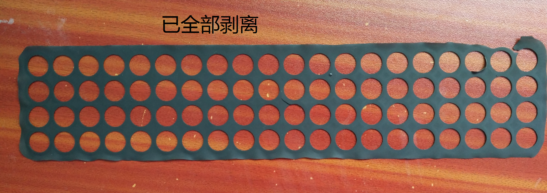

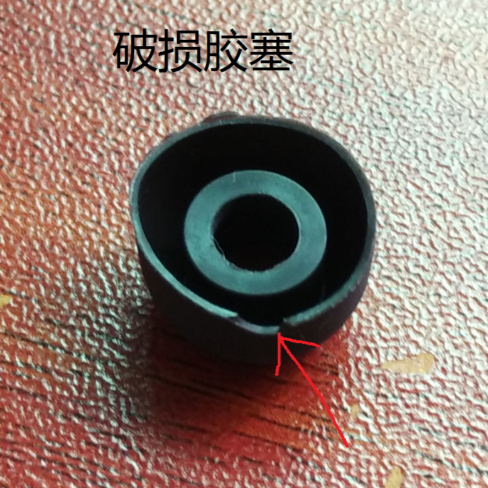

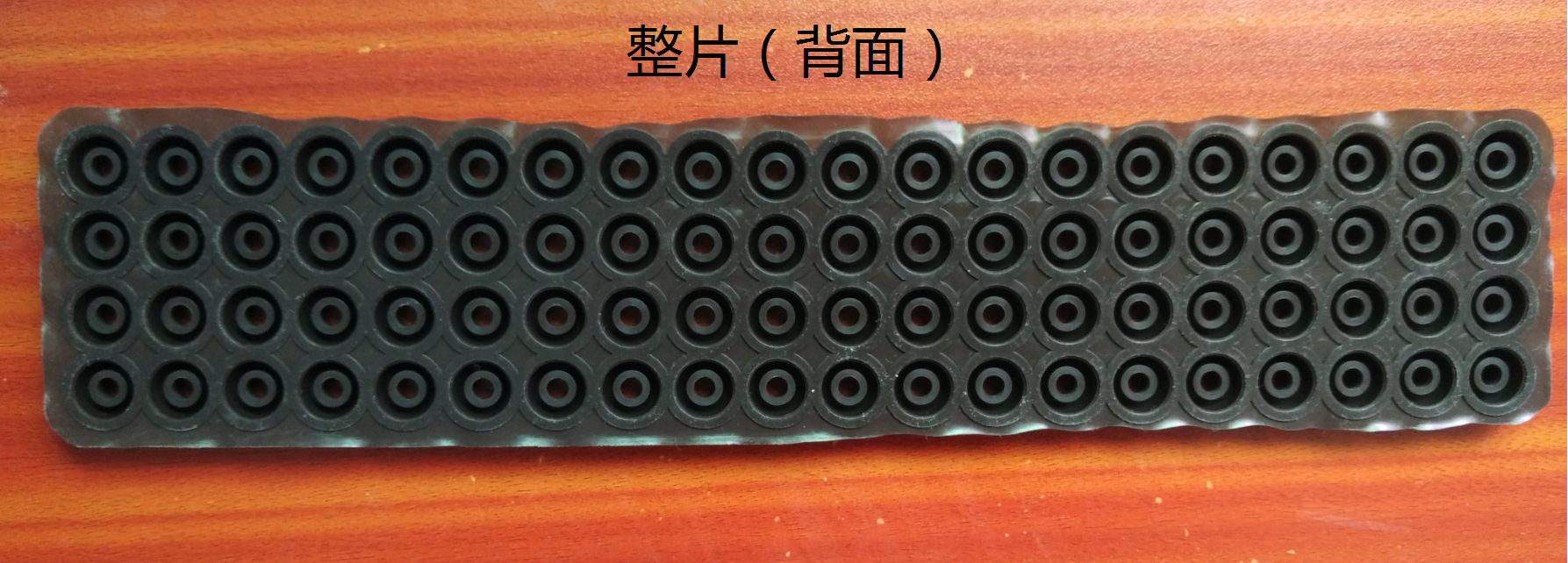

如图片所示为耳机的胶塞,硅胶材质,从模具热压铸脱模出来后就是这样一片一片的,上面会有几十个到上百个胶塞,传统的方式都是人工一个一个的剥离,需要大量的人工,费时费力,并且效率低下,用人工剥离目前最笨的方法就是手揪着一个,硬拔下来,但是硅胶有弹性,这样比较费劲,还有一个方法就是用一个镊子来剥离,镊子的一只脚磨成针状,剥离前,先扎一个口子,然后再剥离会要省劲一些,但是依旧效率低下,两种方式都或多或少存在一定的破损率,请教论坛内高手,有没有比较快速效率高的剥离方式,不奢求全自动化的机构,半自动或者机械化的就行,能批量,快速剥离下来,以提高效率,希望高人指点! QQ截图20160519103410.png QQ截图20160519104631.png QQ截图20160519104656.png QQ截图20160519104709.png QQ截图20160519104717.png QQ截图20160519104727.png $ C8 I! R. C! D% U

 楼主| 发表于 2016-5-19 11:28:27 | 显示全部楼层
WUHANLIST 发表于 2016-5-19 11:21
/ P3 ^8 A0 \; u0 R. ^在模具上想办法。以前买台湾的密封圈,很好撕的,
% L/ Y$ @4 k4 m) D6 }模具上已经是定死了的,客户不可能去换模具了,现在问题不是不好撕,单个撕开并不是很费劲的,但是因为量大了,人工必须一个一个撕开,需要很多人工,十几台机器做货,需要几十个人来撕,现在就是想能否有批量撕开的好点子,省人工。- r6 o4 c8 v9 @  u2 t6 ]
