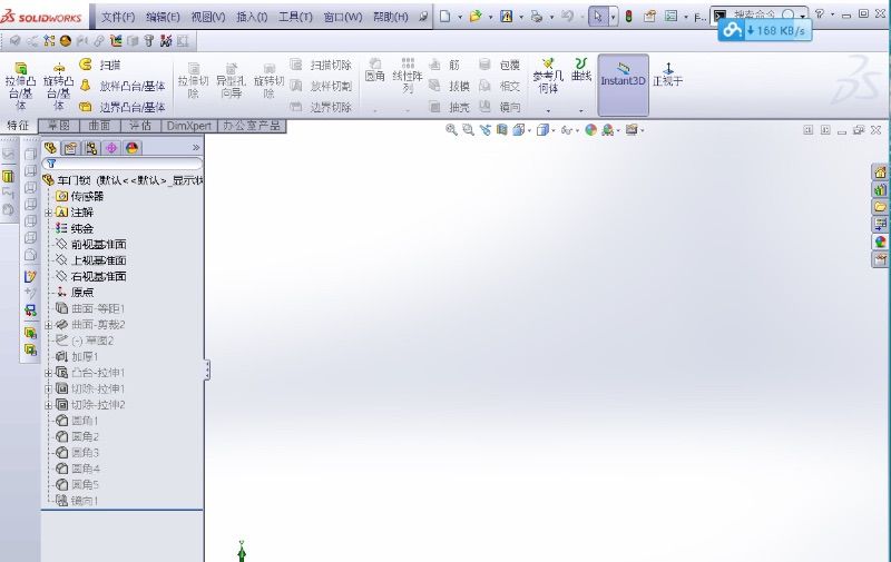

那位大神知道,怎么用SW高版本打开低版本文件啊,打开里边没图,看不到图

 楼主| 发表于 2016-5-14 15:15:04 来自手机 | 显示全部楼层
花叶一 发表于 2016-5-14 14:29
& }7 e3 m9 [, `7 A直接打开就可以了呀
0 X2 ]2 f, z- q. f0 Z1 ?: T  \2 a打开以后就是这样子,没图啊

打开以后保存转换格式以后还是看不到图
发表于 2016-5-14 16:35:33 | 显示全部楼层
, E6 w: G( k7 ~# ?- R$ P
! r1 D" e; ]9 j6 v...........特征都被压缩了* h4 y2 H( h' Q
PS: 右键特征--解除压缩4 }9 l9 x- H7 M6 ]6 g
 楼主| 发表于 2016-5-15 11:56:47 来自手机 | 显示全部楼层
小6 发表于 2016-5-14 13:42& r1 ~' o5 Z1 D; z3 x
高版本软件打开低版本文件不需要转格式。
( h: R  Z. G9 m' E3 ~知道啦,刚才去解除压缩了,图都出来了,谢谢,那么多特征,一个一个的去解除么?可不可以一下都解除了啊,谢谢
选择最后一个特征,点击右键解除压缩即可。  发表于 2016-5-16 09:08
