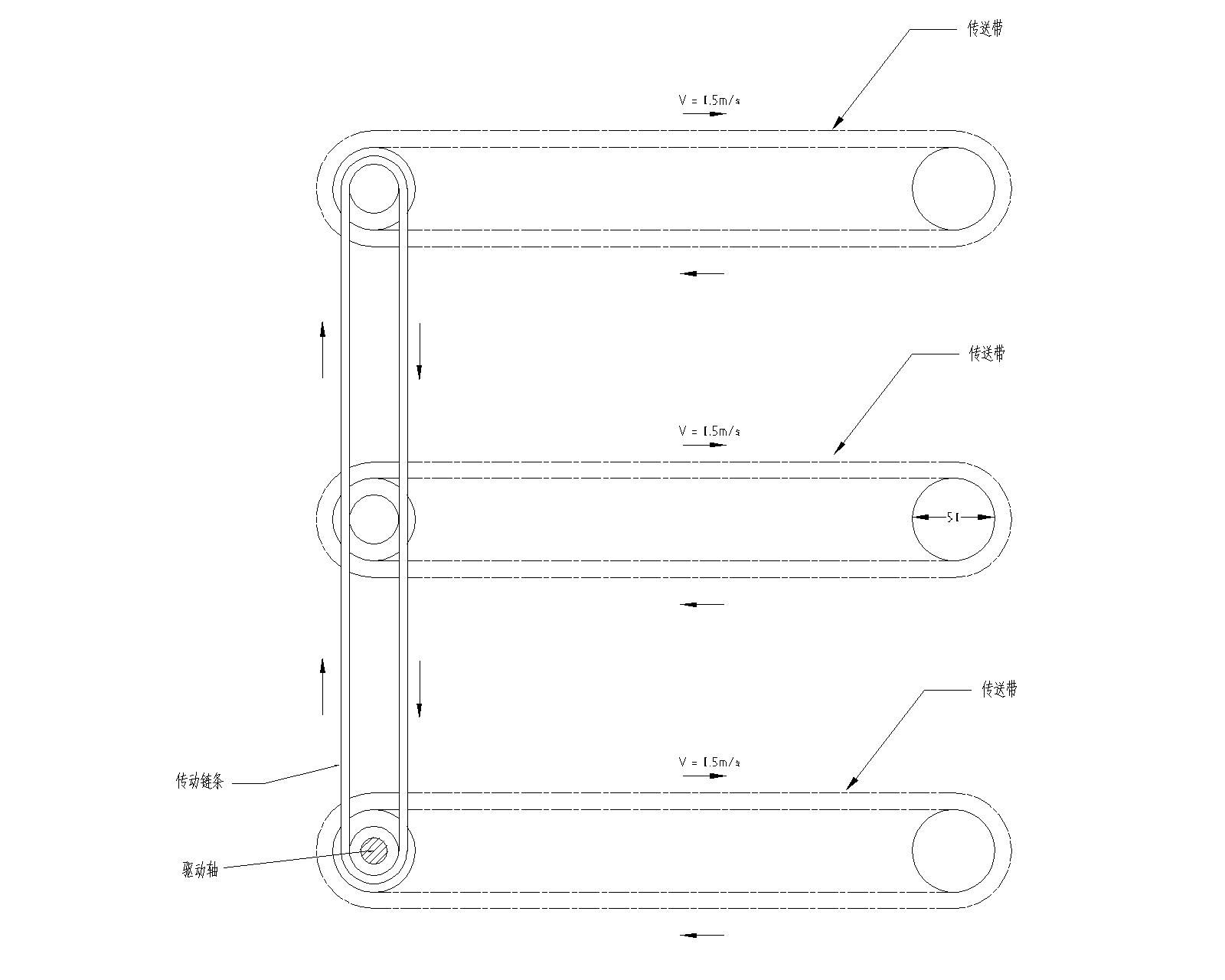

设计一个传动系统,如下图所示。左下角一个驱动轴由驱动电机带动,通过传动链条,带动上面两个从动轴,每一个从动轴带动一个传送带。传送带线速度V=0.5m/s,所有轴和滚筒的直径均为50mm。
请问,如何求驱动轴的扭矩,还需要哪些条件?求公示和原理描述,谢谢!

 楼主| 发表于 2016-5-11 23:27:56 | 显示全部楼层
我本身不是搞机械设计的,只是做了这么一个模型,描述或许不够专业,希望懂得给预指点,非常感谢!

发表于 2016-5-11 23:45:55 | 显示全部楼层
传送带上负载?

发表于 2016-5-12 07:54:28 | 显示全部楼层
主动轴和传动轴的直径我觉得需要吧,然后负载的情况?还是无负载?
最后,我觉得你这个图,需要额外配置2个张紧轮吧

 楼主| 发表于 2016-5-12 23:36:19 | 显示全部楼层
谢谢回答,负载是有的,只是我还不知道是多少,权且用字母L表示好了,该如何计算?
 楼主| 发表于 2016-5-12 23:38:50 | 显示全部楼层

最后,我觉得你这个图,需要额外配置2 ...
谢谢!
轴的直径都是50mm,负载有,但我还不知道,我是想要计算方法,不需要结果。
另外,张紧轮怎么配置啊?
非常期待您的进一步答复!

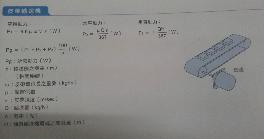

发表于 2016-5-13 09:20:14 | 显示全部楼层
手头的一份资料,提供给你做参考下
 楼主| 发表于 2016-5-13 14:52:32 | 显示全部楼层
hjg16 发表于 2016-5-13 09:20
手头的一份资料,提供给你做参考下
非常感谢,请问有设计手册之类的资料吗?
